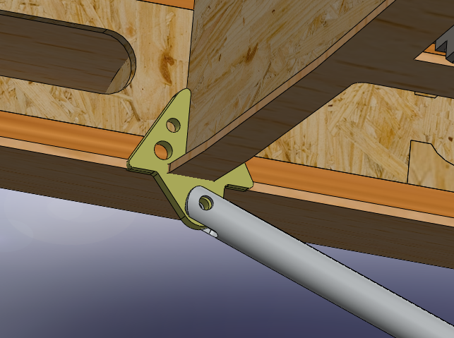

Jo a chtěl jsem se zeptat, jak budeš mít řešené připojení vzpěr křídel. U trupu je mi to jasné, ale ještě nemám dořešené připojení ke křídlu??

uhlíkové trubky na koncích vlepená buková kulatina, pak proilovat zářez podélně s trubkou a vlepit duralový plech. Po zalepení ohnout a vyvrtat. Trubky olepit balsou. Co ty??

No já mám nachystané hliníkové trubky, zbytek asi podobně, ale zajímá mě, jak budeš spojovat s křídlem. Jestli bude na křídle trčet ven z profilu taky plech s dírkou a budeš jakoby začepovávat (čep nebo šroubek ve směru letu), a nebo jestli budeš mít v křídle závit a tu vzpěru budeš jakoby šroubovat zespod ke křídlu?

Já mám ve křídle zalepené matky M4. Imbusama přišroubuju vzpěru.

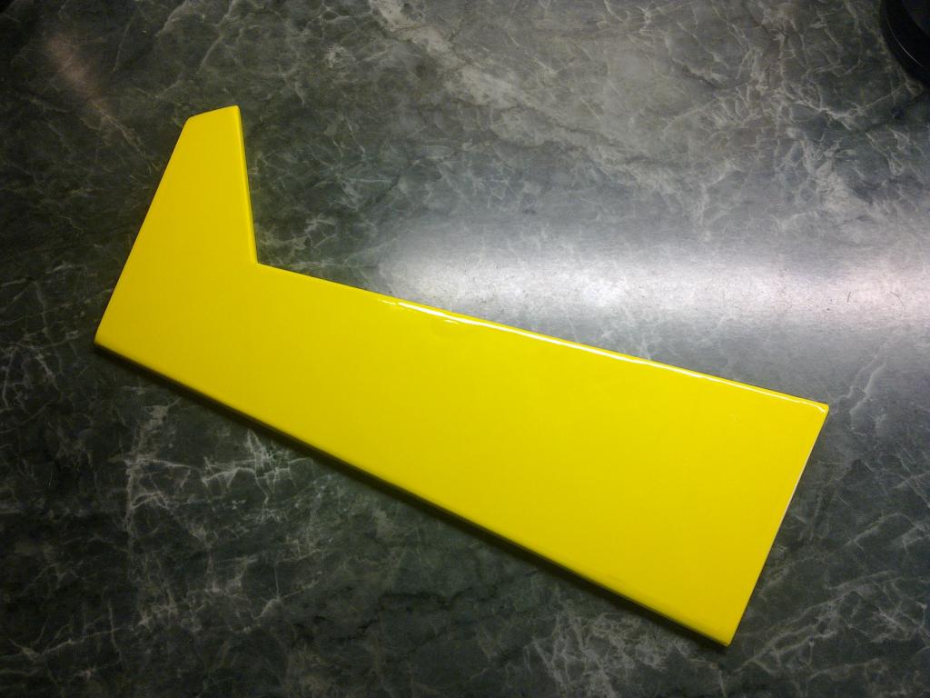

Tak jsem si dneska zkušebně potáhl kormidlo směrovky. Šlo to kupodivu velmi pěkně..
Jaště
aby tak šla druhá folie na tu první, myslím požehlení hvězdama ala Bellanca a budu velmi spokojený..

Miki píše:No já mám nachystané hliníkové trubky, zbytek asi podobně, ale zajímá mě, jak budeš spojovat s křídlem. Jestli bude na křídle trčet ven z profilu taky plech s dírkou a budeš jakoby začepovávat (čep nebo šroubek ve směru letu), a nebo jestli budeš mít v křídle závit a tu vzpěru budeš jakoby šroubovat zespod ke křídlu?
Jak spojíš ty trubky? Svaříš, sletuješ, slepíš?T

Tak prozatím mám naplánované toto. U trupu to bude asi podobným způsobem spojené s dílcem ze sklotextitu, na ten se budou sbíhat obě trubky a to celé tepre bude přišroubované k duralovému očku, co je v trupu natvrdo.. Maketové to moc nebude, ale podle mě jednoduché a funkční..
Pak tomu asi ještě olepím přední trubku balzou, aby šel udělat profil. Takový je zatím plán.

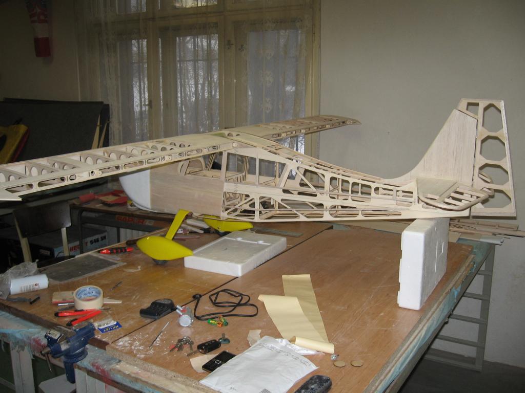

Sobotní kompletace Bellancy.
