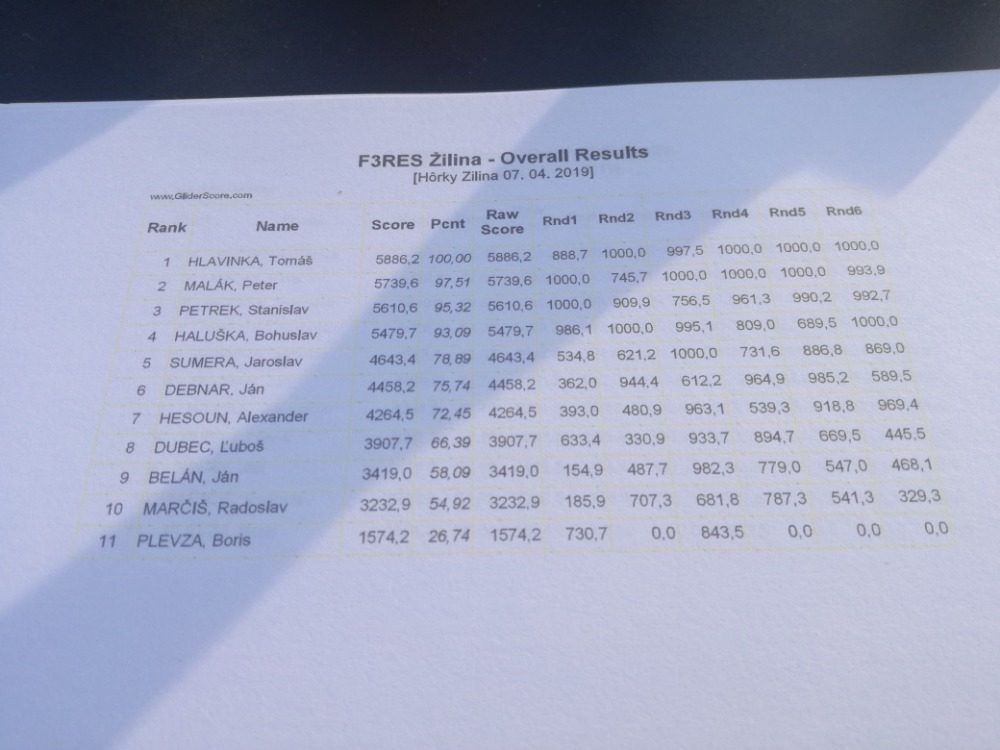

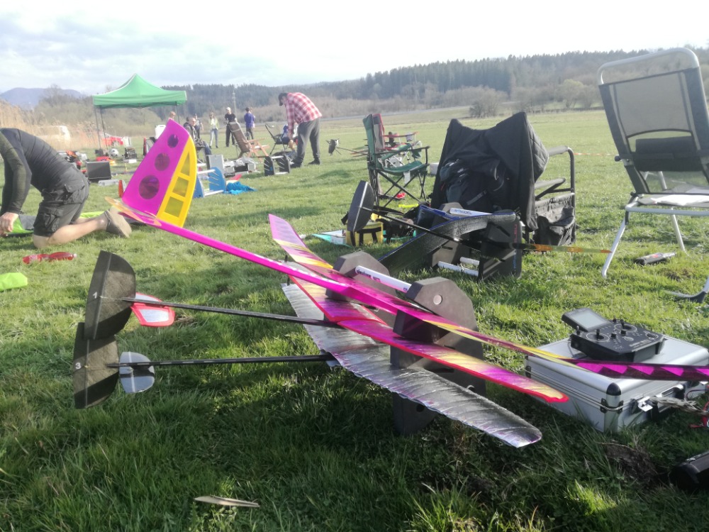

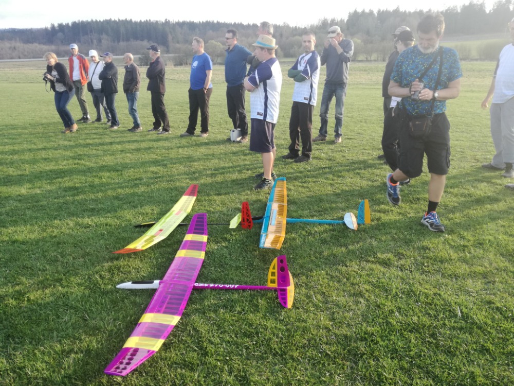

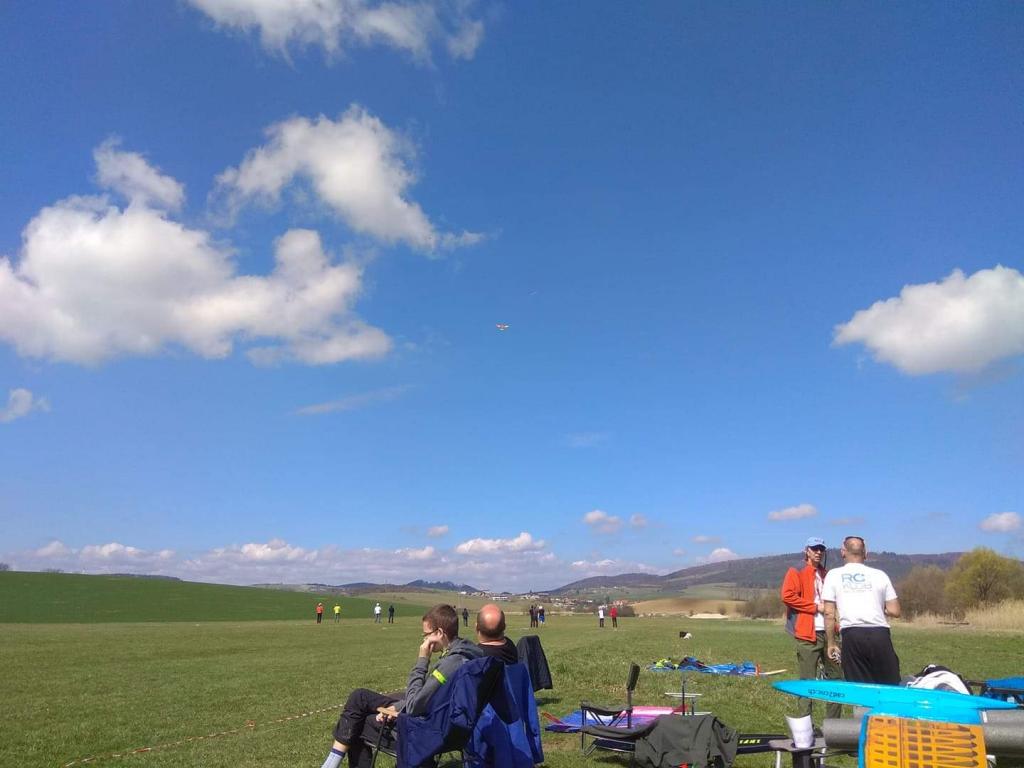

Sobotní soutěž F3K v Žilině museli kluci z důvodu deště a větru přeložit na neděli, kdy se mělo původně lítat RES. Měl jsem v plánu s klukama „F3K Morava“ vyrazit na házedla, když však přišla zpráva o přesunutí F3K na neděli a sloučení dvou soutěží v jeden den, neváhal jsem a přihlásil se do obou kategorií. V plánu bylo lítat na střídačku jedno kolo RESek a jedno kolo F3K. Zhruba polovina RESkařů lítala i F3K, takže sloučení byl nakonec výborný nápad! Za celý den se podařilo odlítat v každé kategorií slušných 6 kol. Soutěž se natáhla až skoro do 18hod, ale díky krásnému počasí a perfektní organizaci to byla pěkně strávená neděle.
Já jsem se dostal kvůli všem restům a víkendovým návštěvám k záletu KIWIka až v sobotu v 19:00. Pár klouznutí z ruky pro ověření těžiště, několik postupných dovážení a dva starty na tvrdém RCVS gumicuku a byla zase tma. Kiwi je tedy opravdu noční pták. Další krátký test proběhl až ráno na Slovensku, opět malé doladění úhlu seřízení, 3 starty na gumě a hrubé nastavení mixu spoiler + VOP a už pořadatel hlásil přípravu první skupiny ve které jsem měl hned letět. Vítr byl celý den slabý variábl, občas silnější termický závan ze všech možných stran. Výšky nebyly tedy nic moc, guma je sice mnohem lepší než u RCVS gumicuků, ale v bezvětří odhaduju tak max 80m možná když se někomu podařilo trefit vzduch tak 100m, ovšem se závanem do zad i o dost méně. Lítání to bylo velmi poučné, vykroužit pokaždé z 40-50m s „dvoukanálem“ bez klapek a křidélek není úplně jednoduché, opakovalo se docela často. Já jsem opakoval jednou a to v druhém kole, když za zády po větru odcházela nejsilnější termika dne. Neváhal jsem opustit rozhádanou nulku nad stromy a odstartovat znovu na jistotu po větru dozadu. Výška po 4minutě letu byla cca 300m. Naopak poslední 6. kolo bylo opravdu těžké, letělo se už pozdě odpoledne, výška po startu nic moc odhadem 50m, takže přesun na vzdálený osluněný svah a plácání se v nulce a čekání zda zesílí. Nakonec i ona potvora zesílila! Letový čas se mi nakonec podařilo nalítat vždy s rezervou a tak jsem si mohli vždy s radičem užívat hvízdání folie při návratu dolů. Na přistání to chce ještě doladit křivku mixu a hlavně si na model zvyknout. Dohromady 15 startů z toho 6 soutěžních je fakt málo. Plných 100b za přistání se mi podařilo jen jednou, jinak asi vždy do metru.

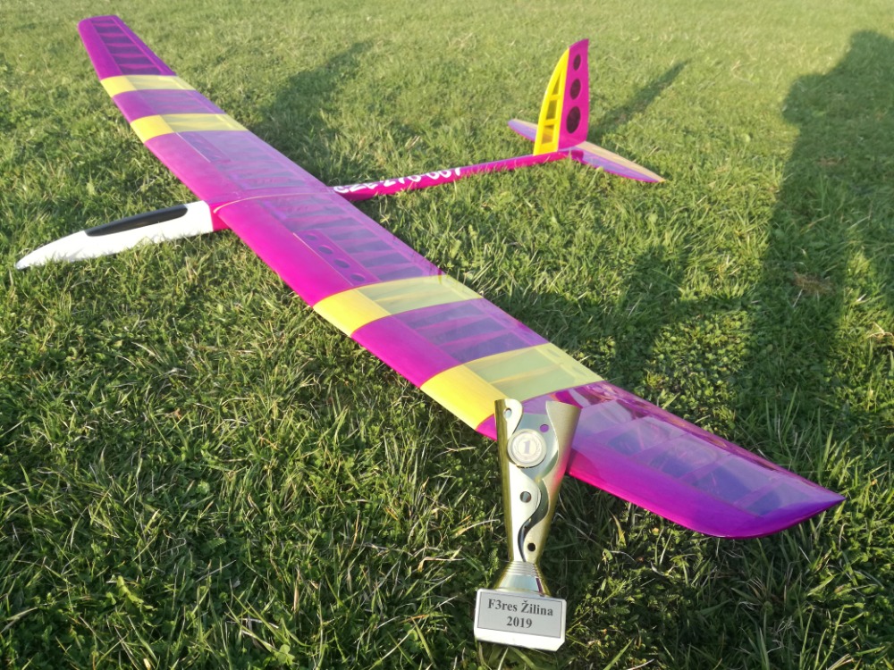

Byl to krásný a náročný den a nakonec v konkurenci slovenských větroňářů a F3K reprezentantů se podařilo vybojovat s novým érem solidní 1. místo!
Model pořád neberu jako zalítaný, nebo otestovaný, ale potenciál má myslím obrovský, křídlo oproti F3K ohromně vztlakuje, výšky při společném startu 6 RES modelů jsou nadprůměrné. Éro se nedá přetáhnout, na minimálce po maximální natažení jen zhoupne a pokračuje ve stejném směru dál. Opadání v klidném odpoledním vzduchu je díky výkonnému profilu a malému plošnému zatížení opravdu malé. Rychlost na přeletu vzhledem k hmotnosti je také dobrá. Krásně to signalizuje termiku a v klesáku se ochotně rozjíždí pryč. I přes stále menší úhel seřízení je éro hodné, při uvedení do kroužení a lehkém natrimování VOP krouží a krouží. V polední přestávce jsem odstartoval, ustředil do stoupáku a šel za klukama ke grilu na klobásu, každý 3-4 kruh stačila malá korekce a model odlítat ve stoupáku celou klobásu sám. Konstrukce jak trupu tak křídel se zdá být pevná a poslední přistání ve stylu F3J jsem si náramně užil.
Zatím jsem tedy nad míru spokojen!!

Jinak,ten zlaty pohar panu Hlavinkovi a jeho Kiwimu slusi.Gratuluji, je to o to vetsi uspech, ve smyslu letovych vlastnosti a uspechu vlastne jeste prototypu. Ten model se ocividne povedl o tom zadna.
