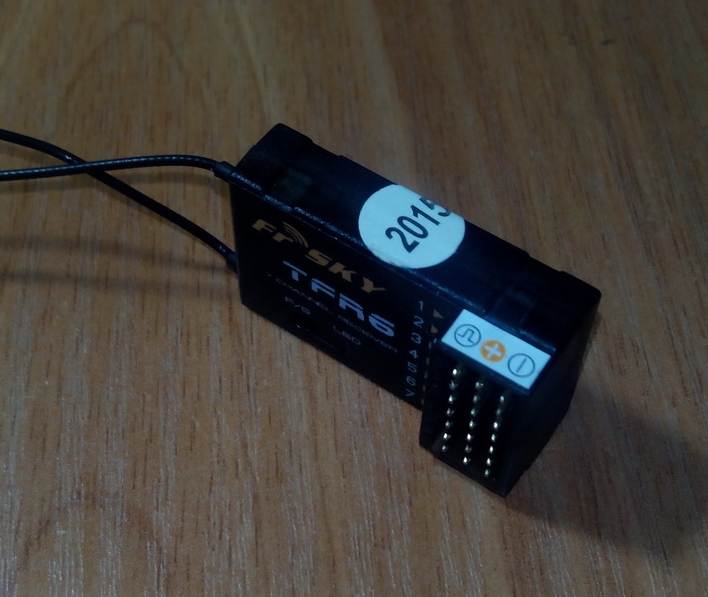

Ahoj Tomáši,
ač jsi promne takovej větroňářskej vzor :D tak v tomto případě si dovolím s tebou nesouhlasit :wink:
Tady si trochu pleteš poslední upgrade T8FG s (před)posledním upgrade T14SG...
T8FG - nikdy neměla firmware s poslední verzí vysílání LBT platnou od roku 2015 už jen z jednoduchého důvodu a to že poslední verze firmware 5.0 pro tento vysílač vyšlo už v roce 2012 a od tédoby futaba tento vysílač nepodporuje... Tedy T8FG funguje bez problémů se všemi FASST přijímači FrSky a to jak nové tak i staré verze.
T14SG - ano s firmware 5.0 (neplést s 5.0 pro T8FG!) které toto Futaba pro tento vysílač vydala někdy v roce 2015 tam problém s původními Frsky a jinými čínskými přijímači byl. Frsky toto ale ošetřilo a nové přijímače pro FASST už umí přijímat vysílaní Futaba jak starší verze před 2015, tak zároveň i nové vysílání LBT, které futaba používá od toho firmware 5.0 (T14SG/FX32) a tyto přijímače označují samolepkou s kulatým štítkem roku 2015 (viz vložený obrázek).
Problém měl jen ten, kdo upgradoval T14SG (FX32) na firmware 5.0 a vyšší a měl staré čínské přijímače
Souhrn:
- Přijímače Frsky bez samolepky 2015 fungují jen s vysílači Futaba FASST bez LBT přenosu (T8FG, T12FG, FX20, FX30 a starší rádia s FASST vysíláním - před příchodem LBT v roce 2015)
- Přijímače Frsky se samolekou 2015 fungují úplně se všemi vysílači FASST
Pro úplnost informace sám vlastním T8FG s posledním firmware a prvními Orange FrSky FASST přijímači a lítám roky na dohled viditelnosti bez jakéhokoliv problému a jsem s těmito přijímači naprosto spokojen.
Snad tohle lidem pomůže se v tom konečně vyznat :wink:

#1824 Příspěvek od tomashr »
Člověče, teď jsi mě dostal, já sice doma mám i 8FG, ale byl jsem přesvědčen, že poslední fw přináší LBT taky a proto jsem ho ignoroval (u 14SG to moc nejde, protože tam LBT fw přináší i řadu podstatných vylepšení). Ale koukám, že jsem se v tomto sekl... Sorry :-(
Jinak co se týče podpory u FrSky, tak tady si naopak jsem zcela jistý, že se skutečně občas pořád dá narazit na něco nekompatibilního a dost RXů upgradovat nejde. Hodně záleží na prodejci, třeba české zastoupení RCSTUDIO je v pohodě a nejen vědí co prodávají, ale dokonce mohou pomoci i s upgradem, u zahraničních to bývá ale horší, zejména mimo EU. Ono se to totiž firmwarů pro jiné regiony netýká.
Co se týče kvality, tak jsem byl spokojen s 8ch Orange, naproti tomu 8ch Corona (podle mě prakticky identická jako Orange, jen v jiná krabičce) měla s dosahem trochu problém. Dnes bych se asi držel FrSky, připadá mi, že to, co dělá přímo pod svým logem, je asi největší jistota.

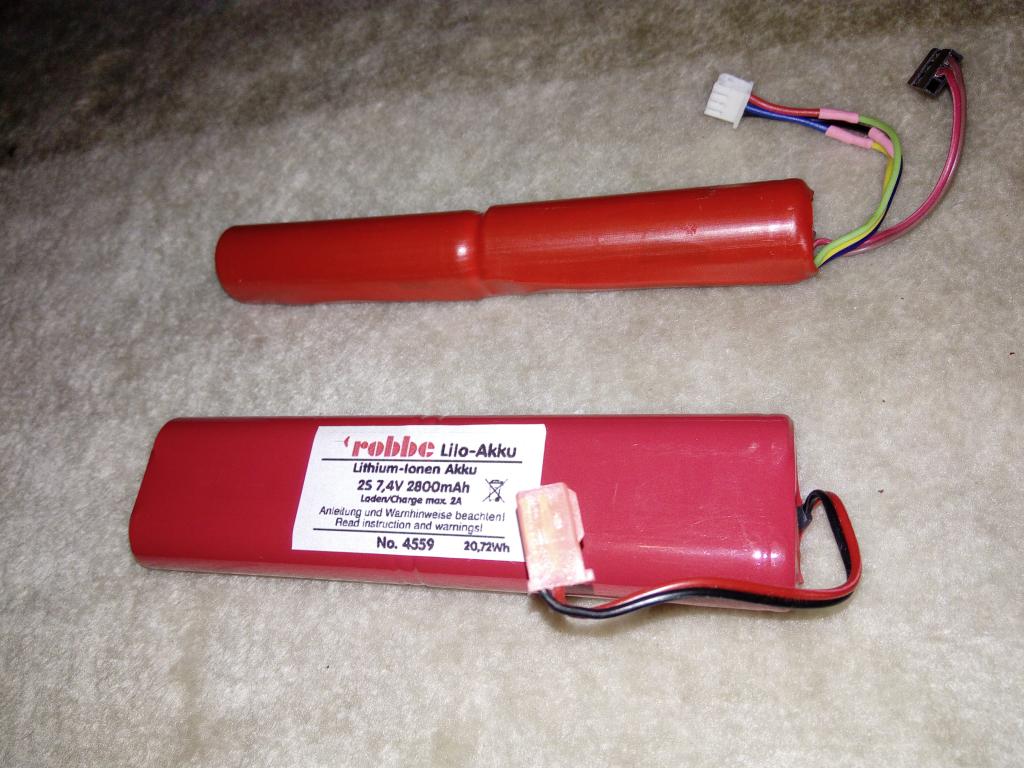

Po šesti letech bezproblémového používání originalní baterie jsem si řekl že už ji vyměním.Použil jsem tohle jako 2s lion.Jsem s nima dlouhodobě spokojený v e-cigaretě.
http://www.ecigareta-shop.cz/baterie/70 ... 0-mah.html
Moc spokojený ale nejsem.Ukazatel na vysilači ukazuje menší stav voltů než je skutečný.Asi o 3 desetiny než nabíječka nebo externí měřák.Takže plně nabitá v t8fg ukazuje 7.8-7,9v.No a potom rychlost vybíjení.Po dvou hodinách provozu jsem na 7,6V a to už jsem zvyklý dobíjet(v t8fg-skutečná je o něco vyšší).Nevím co je špatně ale asi se vrátím k té staré baterce.Ta vydrží 3x déle.Používá někdo original déle než já?
