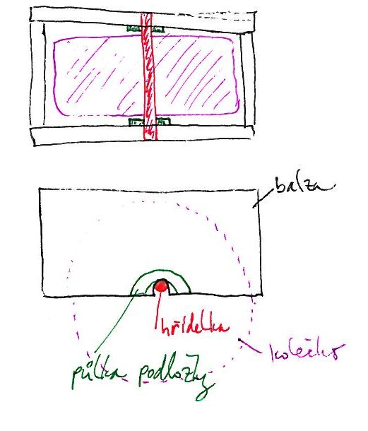

Kolečko je přidělané jednoduše.
Z balzy udělaná krabička, slepená sekunďákem, rozměry se odvíjely od použitého kolečka, které jsem zrovna měl při ruce.
Do krabičky udělané dva zářezy do "U", zevnitř ještě vyztužené rozřízlou kovovou podložkou. Ta jednak vymezuje pohyb kolečka v krabičce - aby to nedřelo o stěny a za druhé to slouží jako výztuha, aby hřídel nedržela jen na balze.
Obrázek řekne asi víc. Sorry, je to jen od ruky a tudíž poněkud křivé.
Bočnice je potřeba dělat tak, aby vlákna balzy byla vodorovně, jinak to bude mít tendenci se štípat.
Přece jen naložená Beta má skoro kilo a přistání není vždycky jako do peřin, tak aby to všechno vydrželo...
Hřídel je z uhlíkové tyčky, myslím že 1,5 nebo 2mm tlusté.
Vnitřek krabičky je natřen na bílo normálními modelářskými barvami, aby to trošku splývalo s trupem.
Do Bety jsem jen vyřízl příslušný otvor a celou krabičku tam vlepil.
Jen je potřeba myslet na to, aby to uvnitř ničemu nevadilo (serva, akumulátor, apod.)
Vše komplet hotové asi za hodinu a půl. Z toho hodinu mi tuhla barva.
PS: Na sekunďák a balzu pozor. Lepí to velice rychle. Asi tak, jako prsty. Pět sekund a už to neodtrhnete. Bez aktivátoru.
Edit: Ta balzová krabička má 5 stěn - 4 boky a strop. Jednak kvůli tuhosti a taky proto, aby od kolečka nelétal do trupu bordel.

Ten podvozek se mi taky moc líbí! Máš tu krabičku s kolem přilepenou jen k břichu bety nebo ještě nějak přichycené ke stěnám trupu? Startuje to ze země?

UŤU: Je to přilepené jen ke stěnám díry vyřízlé na břiše. Uvnitř letadla to přichycené není. Nepočítám, že by se to utrhlo.
Ze země by to startovat mohlo, ale musel bych mít nějakou hladší velkou plochu. Protože ono se to rozjede dost nepředvídatelně. Nic není řiditelné a dokud jedno křídlo drhne o zem, tak to strašlivě zatáčí.
Primárně je to kolečko na koukání a na přistávání.
