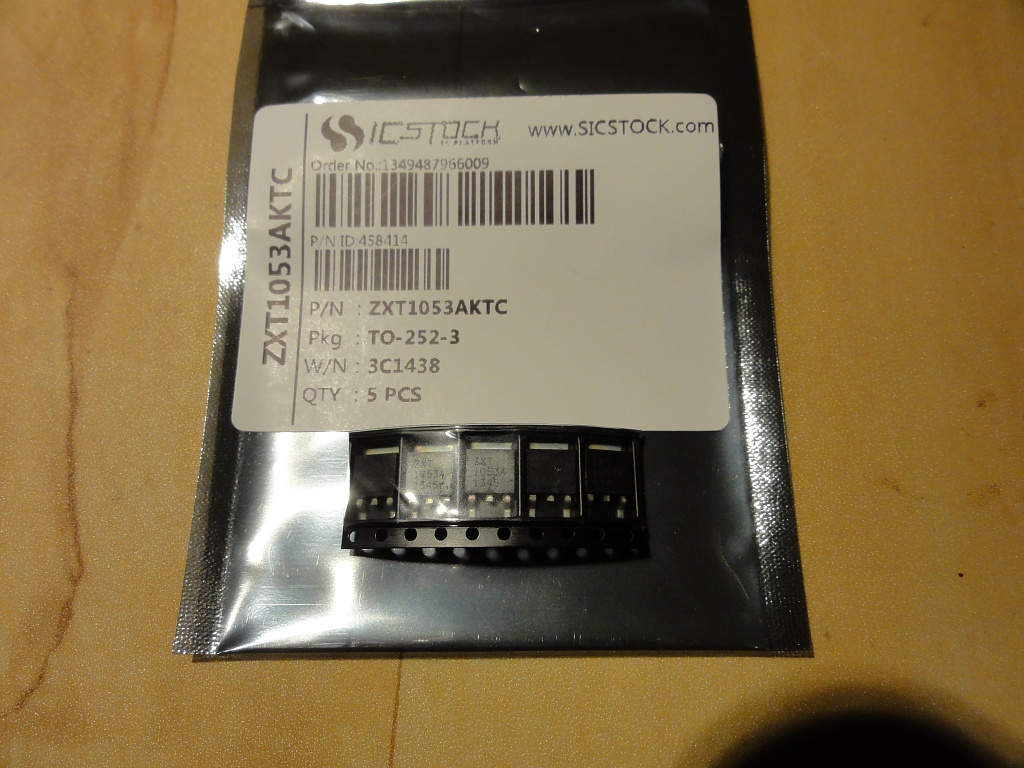

Hoj,
nevíte někdo, kde sehnat tento tranzistor, aby nebylo poštovné 3x vyšší než jeho cena?
https://www.lynxheli.com/product_info.p ... fdad14f39a
nebo
ZXT849KTC, NPN 7A 30V 280mV saturation 4.2W power max. TO-252-3 package
http://www.helifreak.com/showthread.php?t=463612
Mám tam přepájený původní trazistor za MJD31CG, ale s pákovýma servama to nestíhá a hlavně to nedává ocasní servo.

RadekCe píše:Hoj,
nebo
Tak už zase lítám s dostatkem výkonu i pro všechny pákové serva včetně ocasního až do vybití aku
Nekonec jsem sehnal podobný tranzistor viz. foto, dává sice "jen" 5A, ale výkonově je na tom stejně jako ten 7A výše zmiňovaný.
PS: Kdyby měl někdo zájem, protože v balení bylo 5ks, tak není problém ještě 3ks pustit
