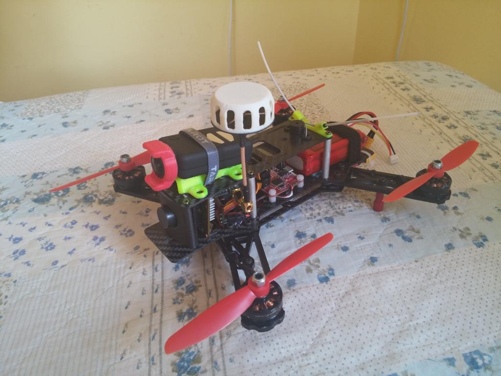

Udělal jsem si na 3d tiskárně testovací kryt na anténku. Půjdu to odzkoušet jak moc to rozladi antenku. Merak nemám doma takže jsem to nemohl zkontrolovat. No uvidíme v letu.
