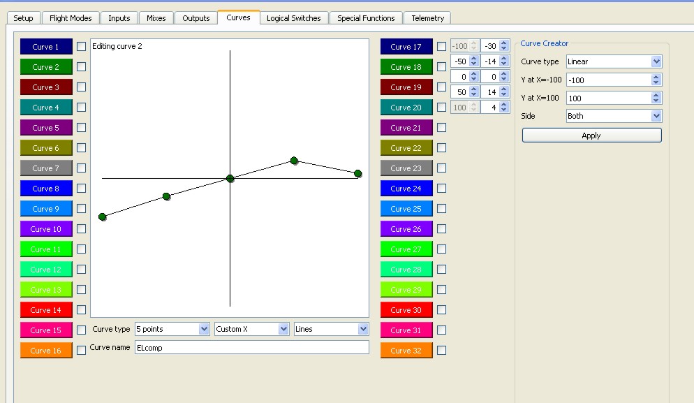

Nemixuj ovládače, ale kanály....čiže do serv kridel mixuj kridelka a klapky...
Kridelka môžeš mixovať do smerovky...
Klapky mixuj do výškovky.....
Ak to správne nastavíš - nieje problém, v akom režime ten mix použiješ...
Kompenzácia klapiek dolu mi vyšla nelinearna - viď krivka 2

Máme to podobne Ja mám na kanále 10 ovládanie klapiek - buď posuvom - hodnota je GV1 - tá sa dá meniť pre každý letový režim... alebo v let režime vietor sa dá ovládať kniplom plynu.....
Ale na kanáli 11 mám kompenzáciuklapiek v celom rozsahu chodu klapiek.... Takže kompenźacia kanála 11 sa mixuje do výškovky a je jedno aká je výchylka... Je to trošku ťažšie odladiť.... ale netreba sa starať o žiadne ďaľšie nastavenia....
Čo sa týka hodu - klapky mierne hore a výškovka doladená...
