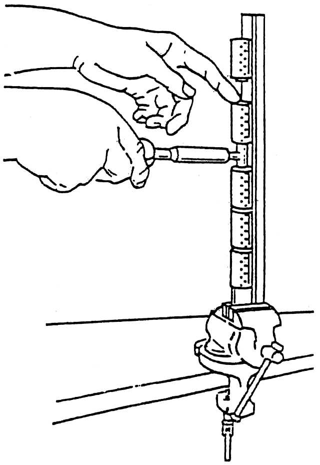

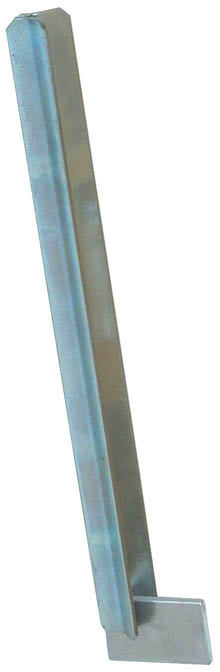

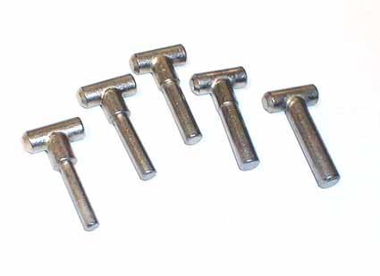

Na pájkovanie tužkáčov ti stačí pištoľová pájka 100W. Letujem s tým bez problémov...
Profi máš túto sadu ... http://www.megamotor.cz/v4/images/pajec ... ouziti.jpg
http://www.megamotor.cz/v4/images/pajeci_nastavec.jpg
http://www.megamotor.cz/v4/images/acculine.jpg
Zvárať asi nie...
Večsina model. predajní ti vyrobí sadu akú chceš... alebo https://www.jino.cz/clanek/akumulatory-jino_2
EDIT..
Alebo ako držiak na letovanie môžeš použiť neaký uhoľník... nebudeš to mať ako magnetickú lištu z Megy... ale články to vycentruje... Ja používam drevený uhoľník z balzorezu...
