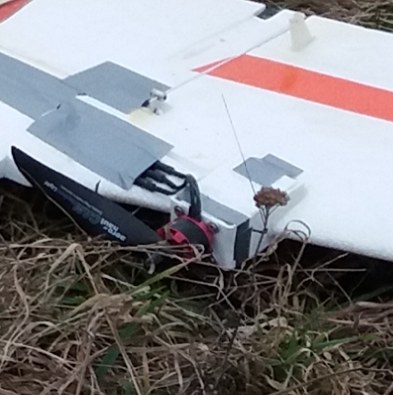

Po letech jsem oprášil Xeno a dostalo dva motory 920KV z kvadrokoptéry NAZA F450. Ten zvuk je úžasnej, přikládám malou ukázku:

#215 Příspěvek od jio »
Pro představu by pomohla fotka, tak tam máš ty motory instalované. ;-)

#216 Příspěvek od miťo »
Je to jen improvizace, chtělo by to 3D tisk na něco čistějsího. Dva kusy plastu, slepené, ohnuté nad teplem a zalepené do křídla. Původně tam byly motory kombo s vestavěným reglem, ale teď bylo potřeba umístit regly. Jsou zapuštěné v křídle a přelepené páskou. Vím, že by bylo lepší je umístit do motorových gondol. Všechno to je jen test na nepotřebném křídle. Lítá to hezky, ale přistávat to může jen do ruky. Při sedání na zem to láme vrtule :D Řešení by bylo mít delší gondoly a sklopky. Třeba časem.

#217 Příspěvek od jio »
Improvizace nevadí. Takže vpředu. Dík.
