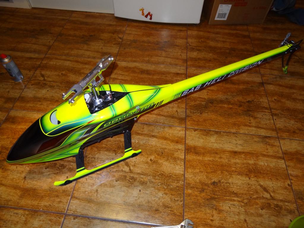

To víš, že Kosmik bych bral, ale není a až bude, tak kdo ví kde bude můj Goblin :wink:
Každopádně je postaveno. Teď jenom nastavit bezpádlo a může se letět.
Jen se přeci jenom objevil jeden zádrzhel, který budu muset zítra vyřešit. Tím je pastorek na motoru. Díra je vybroušená hodně natěsno a když jsem jej nasadil, tak šel ztuha, ale nějak jsem ho tam dostal, podotýkám, že rukou. No a teď ho potřebuji sundat a ta mrcha nejde ani kleštěmi. Takže budu muset zapřemýšlet jak ten pastorek z motoru zítra dostat :evil: Docela mě to ale nasralo!
Každopádně stavba šla velmi rychle a vše krásně sedí. Těch dílů je hodně málo. Materiál je použitý fakt moc hezký a nikde není potřeba nic dobrušovat, nebo upravovat. Je vidět, že to patří do té vyšší ligy. Fakt velmi povedená taškařice. Fotek mám mraky a tak bych mohl alespoň jednu.
Goblin - boZZda

boZZda: Teda to byl fofr... A vypada to krasne. :) Jenom tak podle fotky... Nemas tam moc zapornyho kolektivu? :lol:
Jinak, zkousel jsi pastorek pred sundavanim nahrat..? :wink:

kolaCZek píše:boZZda: Teda to byl fofr... A vypada to krasne. :) Jenom tak podle fotky... Nemas tam moc zapornyho kolektivu? :lol:
Nahřátí nepomáhá. :(

Xera ma vraj hriadel trochu sirsiu nez ostatne motory, ale ja som s tym nakoniec problem nemal. Pri rozoberani teplo zatial vzdy zabralo, ako a cim si to zohrieval?

Udelat si stahovacek neni az takova hrozna prace. Ale chapu, ze v domacich podminkach, nekde v kuchyni, to muze byt neresitelne.
Pokud ohrat, tak necim vykonejsim. Treba velkou pajkou. Je ale potreba dat pozor a neohrat moc osu motoru. Nejlepe ji chytit do klesti mezi pastorkem a motorem, aby se odvedlo teplo jinam a neslo do lozisek.

Pastorek jsem nahřál malým plynovým hořákem. No a potom jsem mezi pastorek a hřídel stříkl uvolňovač (nejaké mazadlo nebo co) a chytil pastorek pořádně do kleští a po chvíli to povolilo a pastorek je venku. Moc se mi nechce posílat jeho fotku, ale zuby po kleštích jsou jen na horní části kde jsou červíci a sám o sobě není poškozený ani zdeformovaný. Příště pastorky zevnitř hezky zbrousím, aby šel hladce. Moje chyba!
Každopádně vyřešeno.
Zkusil jsem podepřít pastorek a do hřídele v pastorku bouchat kladivem přes průbojník, ale hřídel se v pastorku ani nehla. Motor jsem měl na volno (podepřený jen pastorek) a tak jsem snad hřídel do motoru nezarazil víc než by bylo třeba. Motor se točí hezky a na první pohled vše vypadá OK.
Jak píše pkotatko, doma v kuchyni není moc možností jak si vyrobit stahovák apod. Je to občas divočina, když nastane nějaká mimořádná situace. Chápu, že to je amaterismus :?

boZZda píše:Příště pastorky zevnitř hezky zbrousím, aby šel hladce.
- nebrus! Když jsem měl pastorek volnější - ani žádná znatelná výrazná vůle tam nebyla, tak když jsem pak ten pastorek sundal, tak pod ním byla upa vibrační rzi - zvoní to pak na te ose a likviduje kolo-řemen
