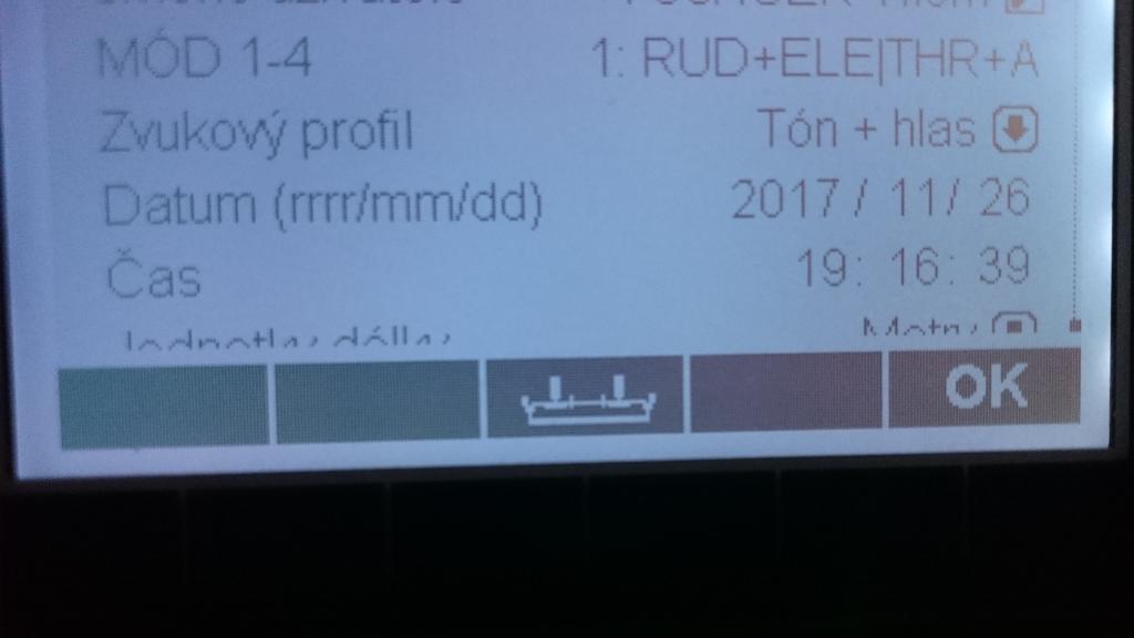

Takže nejprve - systém - konfigurace - zvukový profil: tón+hlas.
Potom druhý obrázek.

Mám to naprosto identicky - a nic, ani nepípne :( Zítra až mi vyjde čas, zkusím napsat víc...

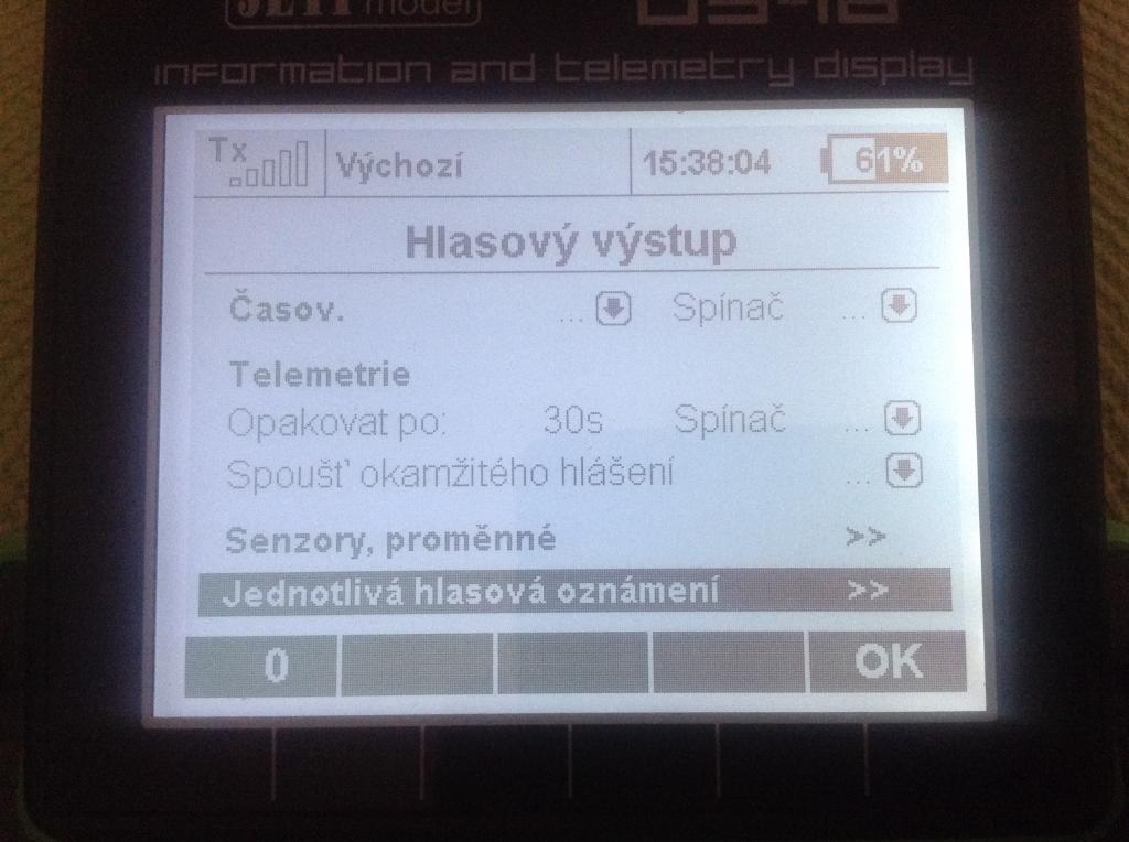

Edit: teď ráno na to koukám a říkám si, jestli já nemám náhodou nějak špatně nastavený "Hlasový výstup" (v menu podřazená položka pod časovači). Mohl bys mi poslat, jak to máš ty?

MiSe píše:Mám to naprosto identicky - a nic, ani nepípne :( Zítra až mi vyjde čas, zkusím napsat víc...
Tím to není vše je nastaveno defaultně - jenom jsem vytvořil nový model a nastavil časovač a vysílač odpočítává čas. Máš správně nastavenou hlasitost?

Hlasitost nastavenou mám, jiné hlasové hlášky to slovně prezentuje v pořádku. To bude nějaká blbost v nastavení, jen nemůžu zatím přijít na to, kde je zakopaný pes :( Zkusmo jsem vytvořil úplně nový model a problém přetrvává. Firmware v počítači úplně čistý a nejnovější, fakt už mě nic nenapadá...
Edit: zajímavé je, že i když mám v systémové konfiguraci nastavený zvukový profil na "Tón + hlas" a u Časovače pro motorový let typ signalizace na "Hlas", tak ta časomíra hlásí čas v poslední minutě jen pípáním, ať nastavuju variantu jakou chci (Tón1, Tón2 nebo Hlas). Když dám v nastavení "Hlasový výstup" pro vybraný časovač spínač na páčku, tak to hlásí čas slovně v pořádku...
Začímám mít vážně obavy, jestli to není nějaká chyba konkrétního firmwaru nebo už si s tím fakt nevím rady...:?:
Edit1: tak firmware jsem zkusmo dal přehrát na jinou (starší) verzi, ale nic - jen pípá a nemluví :roll:

Přehrál jsi firmware kompletně? Nechybí ve složce nějaký zvukový soubor?

Koukal jsem na to, už kvůli tomu komunikuju po mailech s Jeti, snad na něco přijdou. Byl byste někdo ochoten mi z vašeho vysílače vytáhnout a poslat dva související soubory z nějakého zkusmo nastaveného letadla s časovačem na plynu?
1) nějaké takto vytvořené letadlo (ze složky "MODEL") - soubor "název letadla.jsn"
2) ze složky "CONFIG" soubor s názvem "TimerV.jsn"
Kouknul bych na to stylem hry "Najdi 10 rozdílů" :lol: , jestli by mě něco netrklo...
EDIT: příčinou bylo chybné nastavení v souboru TimerV.jsn, z JETI mi poslali správný, takže už vše zdárně funguje! Jen s technikem z JETI (musím tady veřejně pochválit za vstříčnost při řešení problému) po mailu ještě řeším, kde problém vznikl (jen pro upřesnění, abych pro příště věděl, kde problém vzniklú, protože jsem vysílač obnovil předtím kompletním vymazáním adresářové struktury a nahráním systémem souborů, které samo JETI distribuue.
