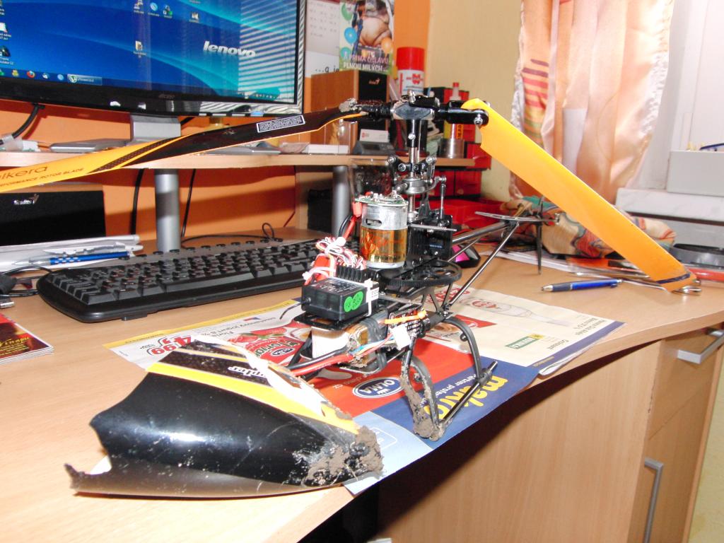

tak mám za sebou už druhej crash vlastní vinou takže už tak můžu říct co a jak. Při první ráně se utrhnou držáky spodního šasi s baterkou a celej vršek s motorem, servy a rotorem se ulomí. Prozřetelně jsem tyhle díly neměnil a pouze to stáhnul stahovačkama napevno, létání to nevadí ale při další ráně stahovačky prasknou a určitě nedojde k ohnutí hlavní hřidele a tříštění listů na mraky jelikož se to celé uvolní.
Kabinka se při prvním čelním středu se zemí rozprskla na kusy, druhá rána šla na podvozek a krom rozlámání překrytu vydržela. Samostatnou kapitolou jsou serva, bezpádlová hlava má bohužel nevýhodu, že veškerá energie nárazu listu do země se přenese přímo do serva. Originál byl nasračku po první ráně, dal jsem tam DS75 ale druhá rána a převody kaput, určitě nedoporučuju je tam dávat, sice hezký, že digitál apod. ale škrtanec o zem a končíme. Teď tam dám kovové MG a snad to zmenší náklady na opravy, klidně bych byl rád kdyby se radši zlomila páka serva než převody. Věci jako rotorová hlava, origo listy, hřídele, swashplate, drží všechny nárazy bez poškození. Odlétáno mám asi čtyřicet baterek, motory zatím drží, uvidíme kdy kleknou. Mám tu zároveň minititana a s tím si tyhle crashe neumím představit (padám svojí debilitou, v levé rychlé zatáčce mě zezhora sfoukne vítr a místo abych zabral kolektivem, snažím se prudce přitahovat abych zastavil klesání, kdybych přidal zároveň kolektiv určitě bych to vybral ale to jsou věci které můj mozek zatím nemá automatizované, proto se zatím bojím s titanem do vzduchu)
ještě dodám, že pro začátečníka je nastavení bezpádlové hlavy velice jednoduché a není třeba se toho vůbec bát
díly beru odtud za pár korun a létám v ní 2200tky lipolky, bezproblému uveze a ve vzduchu je k deseti minutám
http://helidirect.com/walkera-v400d02-c ... 7_1657.hdx
jinak jsem viděl, že na to dávají klasické listy 325mm z 450tek tak až tyhle původní rozlámu tak to taky zkusím.
ještě pár fotek jak to vypadalo
p.s vím, že tu všichni walkerou opovrhujete ale tohle píšu zejména pro začátečníky co se k ní třeba dostanou nebo chtějí. Sám jsem tyhle informace na začátku postrádal.
crash1
crash1
crash2
crash2
vis
vis
