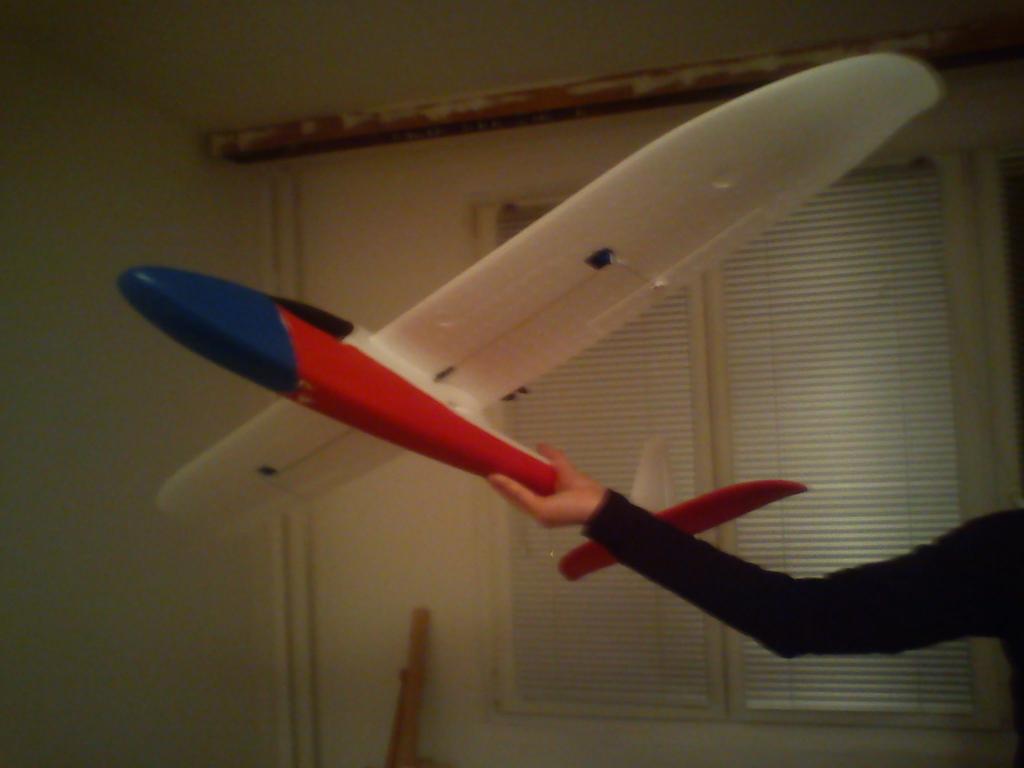

já stavěl minulý týden.místo bowdenových výztuh jsem použil normální uhlík 3mm,tím jsem vyztužil celý trup.v křídle jsem nechal trubku originální.takže skoro žádné úpravy.zálet proběhl v 6m/s v pátek.a super,letadlo nádherný,se super vlastnostmi.nejlepší je jeho klouzavost.proti tomuto severáku 6m/s klouže i bez motoru.včera jsem ho vzal zase a poslal ho ve větru 8-9m/s do vzduchu a bylo to super polítání,krásně stoupá proti větru,takže se musí hooodně tlačit k zemi(skoro na 75% výchylky páčky)ale i tak nádherně lítá.je krásně poslušný a strašně hodný éro.teď čekám na bezvětří pro dotrimování výškovky
a už se na to strašně těším.
hele,letadlo jsem stavěl své přítulce.nikdy éro neměla v ruce a nepilotovala a po 2h na simu s betou1400 s ESII lítala taky.sice jsem jí musel párkrát šáhnout do řízení a srovnat éro,když se řítila k zemi,ale vylítala baterku.

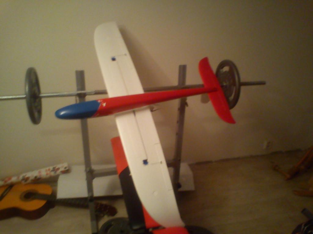

Easy Star II jsem dostal k Vánocům jako svůj první cvičný model. Mimo jiné s ním skoro rok létáme s kolegou pilotem.
Výškovku odjímám ikdyž jsem přemýšlel o pevném spojení. Demontáž je ale otázkou pouze zámku a odpojení výškovky od červíka a člověk tím získá lepší skladnost - vejde se do krabice v které přišel a která se skvěle přenáší v terénu.
Ovládám jej Turnigy Tx9kou s OPENTX CZ
Motor RAY C2830/09 (je to podmotorované, ale pro začátečníka svižné až až)
Reg 20A
Serva Hitec HS-55
Baterie Roxxy-Power ZY 4S 2200mAh 30C (až 10 minut motorově plný plyn)
Jeho hmotnost je 864 g
Vše ostatní je tak, jak dorazil ve stavebnici. Žádný tuning prozatím. Když si ho člověk ohmatá je s ním vcelku zábava. Je neskutečně hodný. Pro začátačníky vždycky doporučuju přesně tohle letadlo. Nedávno jsme mu "ustříhli křidýlka" pro snadnější akrobacii a musím říct, že i bez onoho zahnutí na konci křídel mu to stále nosí skvěle. Možná to zní barbarsky, ale trápíme tohle letadýlko sáňkováním akrobacií a různým dalším pokusům. Vyzdvihnul bych konstrukci a lehkost s jakou se letadlo dává dohromady a kolik toho člověku dovolí.. Přidám nějaké fotky =) Služební jméno Štěpánek. Fanoušci tenisu pochopí podle zbarvení =) Stavba zpravidla podle návodu k letadlu s vyjímkou umístění regulátoru. Ten je podle RiMRova videonávodu na ok-rimr.com. Vyztužení je také pouze podle návodu manuálu (těmi bowdeny). Spodek a čumák letadla potažen sklopáskou. Fotky s úpravou křídel na odjímatelná "zahnutá křídla" můžu také dodat, pokud bude zájem. To bych si musel zajistit lepší fotící nástroj. Na 4 servová křídla jsem si zatím netroufl. Ale pročtu si fórum, jestli už někdo nezkusil předemnou.
