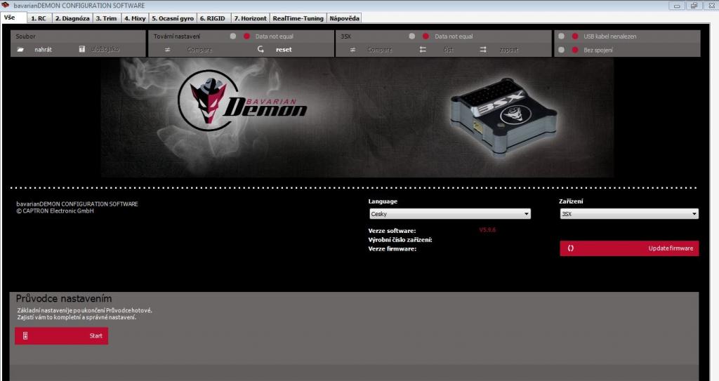

Screenshot z nového PC software.

Předpokládám že si ho ještě nemůžeme stáhnout co? Na stránkách ještě nic nemají.
Re: HC3-SX a Bavarian Demon - nové vlákno
Ve středu bude ke stažení, jak jsem psal. Teď jsou všichni v USA.
