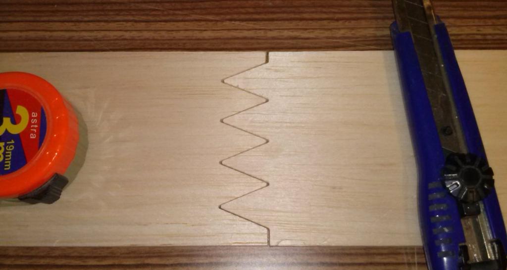

Množí se mi "zbytky" prken balzy 2-5mm v délkách 100-500mm a přitom řada dílů co z nich potřebuji je třeba 550mm...
Udělal jsem si pokus se "zmijí" - prográmek na oříznutí konců prken.
Napoprvé jsem to slepil ze zvyku disperzí, není to ale ono - lepidlo co se vytlačilo (a navzlínalo pod prkna) jde blbě obrousit do roviny (frézovat to jde v pohodě); další pokus bude s kanagomem/UHU Hart, případně vteřiňákem.

Vyzkoušej ještě Purex (Soudal 66A). Já s ním slepuju plachty. Chce to ale dávat jen nepatrné množství. Spoj podlepuju maskovací páskou, lehonce namáznu a po položení na desku okamžitě případné vyteklé lepidlo pořádně setřu.

Používám jenom kanagon. Snadno se dodatečně brousí a drží perfektně. Takto lepím i potah na velké větroně (3,6m).

jyrry píše:Napoprvé jsem to slepil ze zvyku disperzí, není to ale ono - lepidlo co se vytlačilo (a navzlínalo pod prkna) jde blbě obrousit do roviny.
Tohle pamatuji z minulosti a v tomto bodě není disperze jako disperze. Třeba Herkules dělal přesně to, co popisuješ - drží perfektně, ale strašně blbě se brousí. Naopak ale nějaký Bison držel plusmínus stejně, ale propastně lepší byl právě v tom broušení...

na to je len jedna rada ... NELEP TO :- ))))
... teda aspon nie na strane ktora sa bude brusit, "zakvapni" to minimom lepidla zo strany ktora bude vnutri, polozene na rovnej doske aby to malo zo zadu perfektnu rovinu a nechaj to tak ... az mas model postaveny tak "sa to zlepi samo" pri potahovani a lakovani ... samozrejme to predpoklada potah papierom :-p

tomashr píše:... není disperze jako disperze....
Kdysi jsem měl přístup ke kýblu lepidla Dispercoll RTZ. Nic lepšího jsem od té doby neměl, až teď se tomu přibližuje Rakoll třídy D3.
Ten popisovaný případ nastal záměnou lahviček s nějakou disperzí D2 a tím Rakollem, setřely se mi popisy lihovkou :cry:

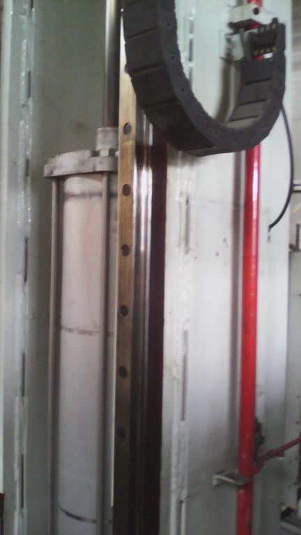

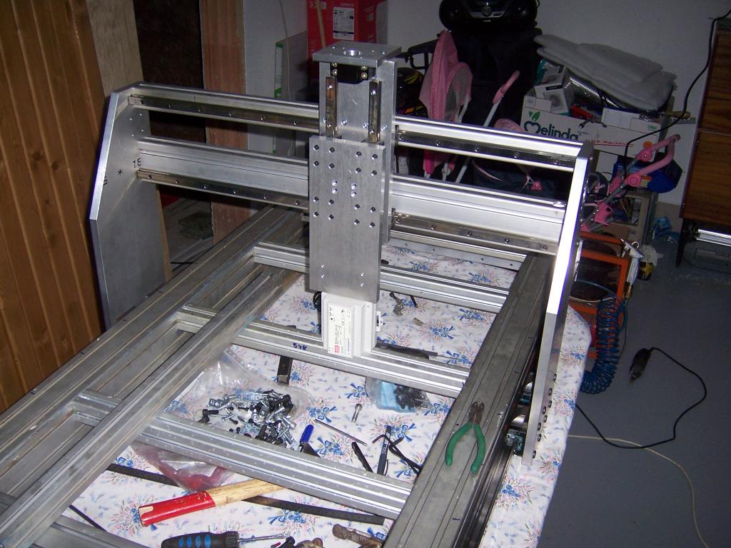

Storjař jsem mám i zázemí programuji cnc frézy soustruhy a roboty co se týká rámů lineárních vedení to vše mám za cenu šrotu z vyřazeného zařízení.Tudíž je pro mne největší pořizovací cena řízení včetně pohonů.
Přikládám fota kde ten stůl bude zkrácen na třetinu je to vše určeno do šrotu i ty lineáry jsou zbytečně veliké ale jsou zadarmo :D .
Vše bude uděláno z Al profilů lehce se to dá přenastavit. Jinak k programování využívám Alpha Cam včetně 4 osy na roboty RobCad.
