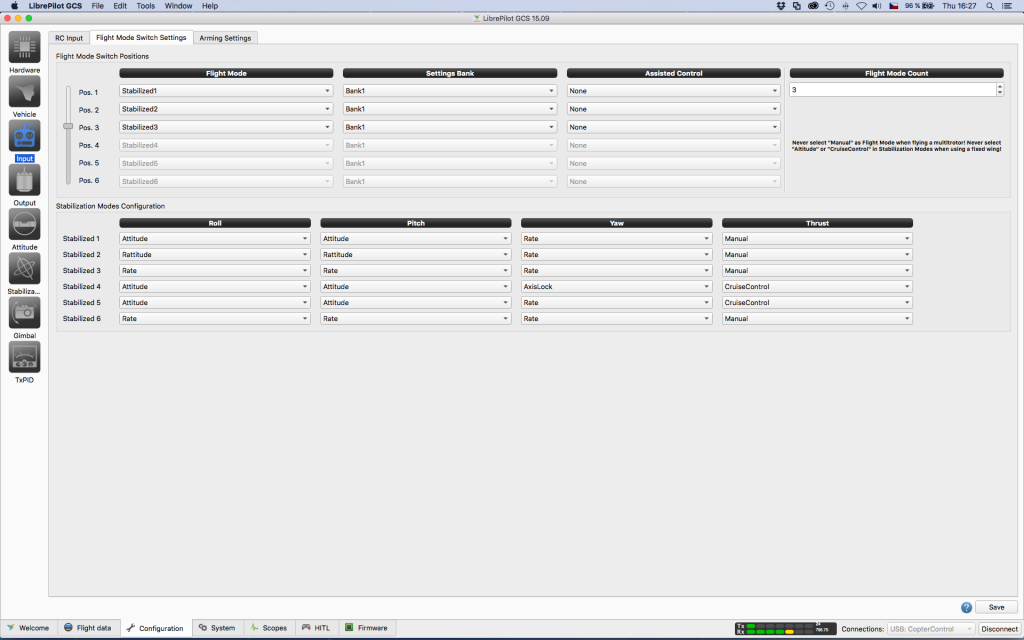

Mám na cestě Eachine racera.prolejzám,ale openpilot .org mě vyhazuje.Nějak se nemůžu dohledat co a jak jsou vlastně letové mody.Může mně někdo nakopnout na nějakej popis,prosim?
Příspěvky: 6090
Re: CC3D a openpilot
#240 Příspěvek od tomashr »
bzukyn píše:Mám na cestě Eachine racera.prolejzám,ale openpilot .org mě vyhazuje.Nějak se nemůžu dohledat co a jak jsou vlastně letové mody.Může mně někdo nakopnout na nějakej popis,prosim?
U copterů třídy 250 se režimy jako znáš u APM nepoužívají. V podstatě vždy musíš řídit, žádný position či altitude hold, jde jen o to, jak moc je to hodné... Na jedné straně je režim ATTITUDE, který drží horizont a jde jen do omezeného náklonu. Na druhé straně je režim ACRO/MANUAL, kde se řídí pořád. A někde uprostřed je RATTITUDE, který se v podstatě do cca 50ti procent výchylky knyplu chová jako ATTITUDE a při větší výchylce přejde do divočejšího manévru.
Kombinací je samozřejmě víc, ale pro první orientaci stačí to výše uvedené.
Připojuji screenshot s jedním reálným nastavením režimů - první je "hodný", třetí je divočejší (ale ne plné acro), druhý pak něco mezi.
