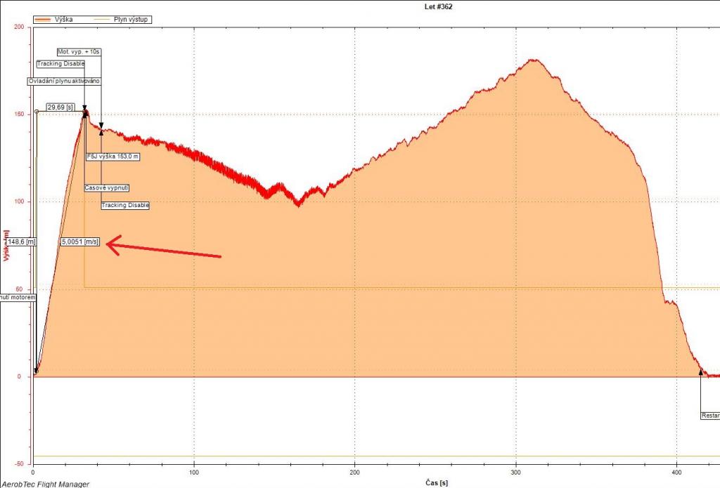

Když se podíváš na stoupání v čase 26,5s - 30,3s, tak vidíš, že jsem za 3,8s nastoupal z 50m do 88m. Tedy 88-50 = 38 a 38/3,8=10m/s.
A to už baterka měla pár startů za sebou . . .
Taky se přimlouvám za nové měření, nebo použití jiného logu, kde je start se stoupáním po dobu 30sec, altis flight manager umí i ukázat takovýto úsek (ikona "měření")
Třeba moje poletucha jasně ukazuje 5m/s viz přiložený snímek.

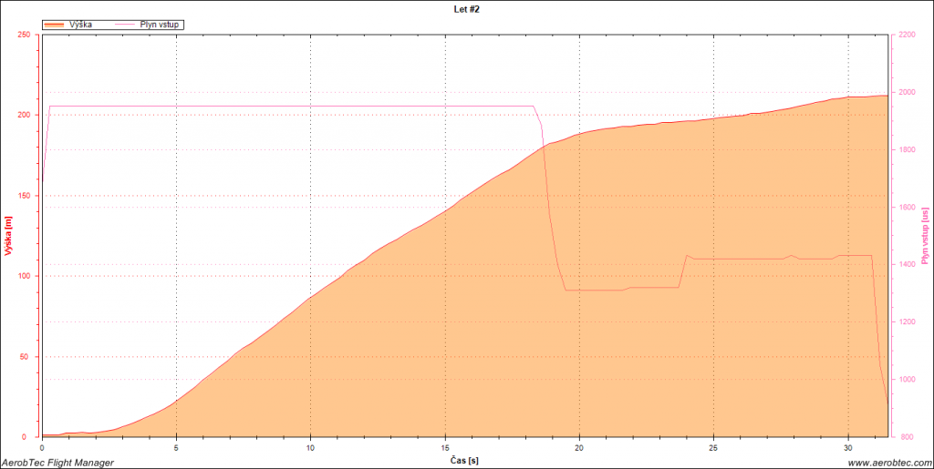

Nedám tady log se stoupáním 30s na plný plyn, protože takhle s tím nelítám. Ale našel jsem třeba tohle, mezi 5s až 15s z 25m do 140m. To je 115m za 10s.
A pozor, tohle všechno jsou logy z letů, kdy nebylo cílem dosažení maximálního stoupání. Samozřejmě to někdy můžu testnout, ale počkám si až bude úplný klid, ať to není ovlivněno větrem.

Také chvílkové stúpanie nič nedokazuje! Rozbehnutý model proti vetru, podfuknutie atď. To ja dám aj 20 m/s. :?:
Ukáž my log. kde nastúpaš od štartu za 20s 200m. Už na začiatku tvojho logu od štartu na plný plyn vidieť, že to stúpa cca. 7m/s.
Citujem "Mám tam Dualsky XM2830EA-9, vrtule 9x5, 3S baterka"
Iba že by si tam mal inú kombináciu pohonu.
To, že motor běží na plný plyn ale ještě neznamená, že letadlo stoupá maximální stoupavostí. Když budu chtít, tak na plný plyn poletí dokonce horizontálně a stoupání bude 0m/s. :roll:
Jinak pohon tam je přesně takový, jaký jsem uvedl, tedy Dualsky XM2830EA-9 na tříčlánek a vrtule 9x5.

Ja sa nevadím, len my to podľa eCalc a vlastných skúsenostiach s tým pohonom nesedí. Možno ten motor má v skutočnosti iné KV ako udávajú. Nebolo by to nič nové u Čínskych motorov.
