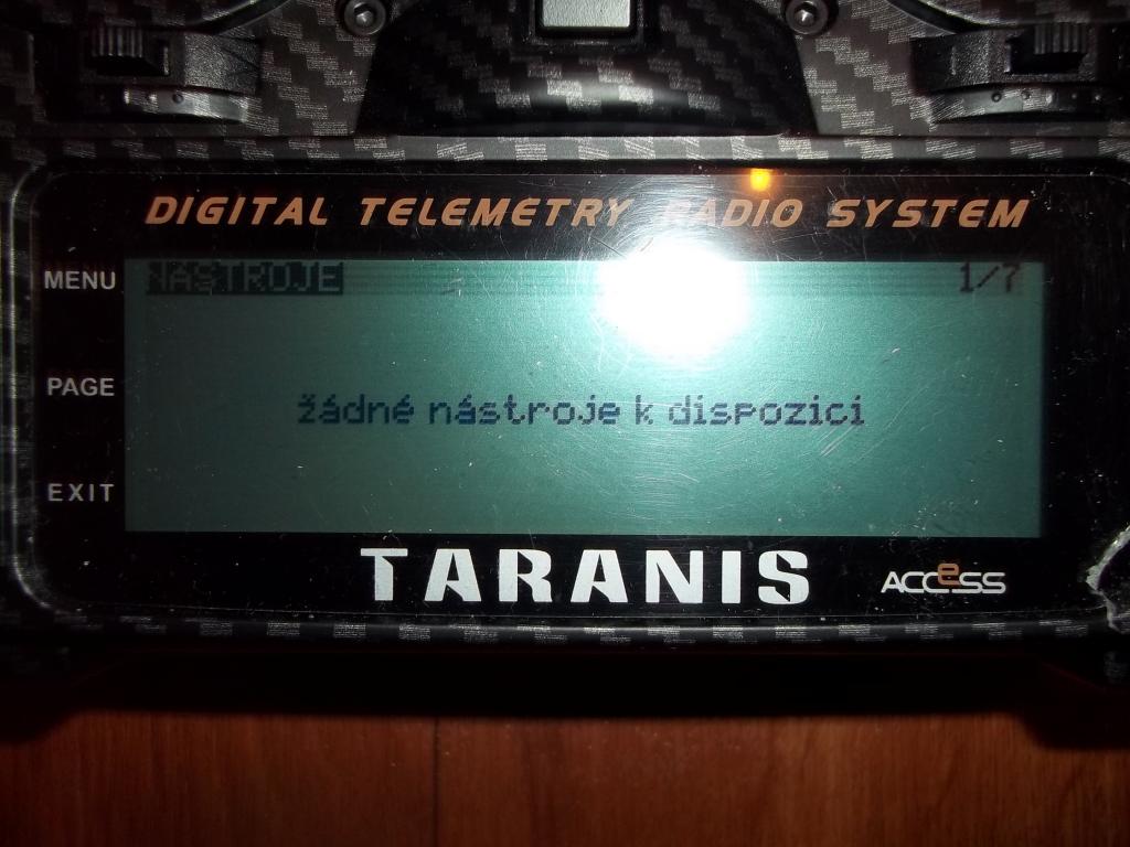

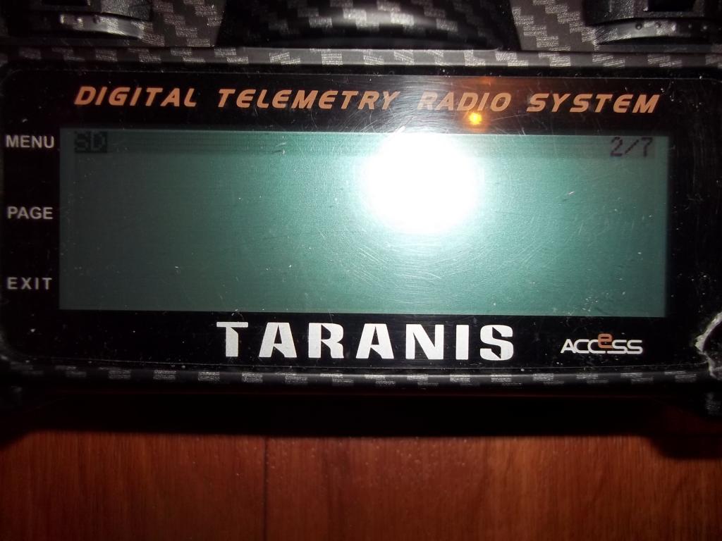

Kluci neuměli by jste mě nasměrovat než budu posílat rádio do Brna
Dnes při zapnutí rádia zmizely veškeré obrázky,rádio nemluví a v nemu rádia jsou položky nástroje a sd karta prázdné.
Při zapnutí spárovaných modelů žádná reakce na kniply ani na rádiu není vidět intenzita signálu
Jde o Taranis plus 2019.
Nevím zda to stím nějak souvisí ale včera odešel nebo přestal prostě fungovat mžikový spínač SH
Děkuji

Re: FrSky Taranis - šesté pokračování
Asi bude problém s SD kartou.
Vyndej ji z rádia a zkus načíst v PC. Popřípadě formát a nahrát znovu obsah, pokud máš uložen v PC. To by mohlo pomoct.
Nemám na to chuť ani čas,zítra to tam pošlu,teť koukám že nefunguje ani levý slider a nejsem si jistý zda má SD karta s tímto něco společného
Ale díky za tip
Než rádio pošleš opravdu zkus aspoň vytáhnout tu SD kartu, jestli třeba nezačne fungovat "zbytek" (bez SD rádio nemluví nejsou tam obrázky. ale modely fungují...).
Zvlášť jestli je tam ještě stále origináln SD. Číňan tam dává fakt odpad. Nemám jediné FrSky rádio, kde zůstala původní SD karta! Všechny SD dělaly nějaké problémy.
U X-Lite třeba zatěžoval napájení tak, že nešel zapnout (karta značně žhavila)...
Díky za tip,bez té sd karty modely fungují nicméně spínač SH a LS nikoliv
Jde o zánovní rádio používané na houbo lety a zřejmě jsem měl jen smůlu,ani nemyslet kdyby se to stalo v letu s nějakým brusem
Několik rádií od této značky mi rukama prošlo a nikdy žádný problém nicméně na ty krapet dražší používám jiný systém.
shumi píše:Díky za tip,bez té sd karty modely fungují nicméně spínač SH a LS nikoliv
Jde o zánovní rádio používané na houbo lety a zřejmě jsem měl jen smůlu,ani nemyslet kdyby se to stalo v letu s nějakým brusem![]()
Ještě mohla nevhodná karta "rozladit" nastavení. Zkusil bych se podívat do HW nastavení v sys menu, jestli se nějakou shodou okolností neodstranilo hw nastavení těchto dvou ovládacích prvků...
prikrylm píše:Než rádio pošleš opravdu zkus aspoň vytáhnout tu SD kartu, jestli třeba nezačne fungovat "zbytek" (bez SD rádio nemluví nejsou tam obrázky. ale modely fungují...).
Ahoj, tak mi včera zdechla SD karta obdobně. Chvílí to mluvilo chvíli ne....A je původní z roku 2014. Tak si myslím že na číńana v mém případě dobrý
Taky se mi to blblo menu v mixů. Format nepomohl. Dal jsem jinou.
Pozor formát na exFAT nefunguje. Funguje FAT32.
Jo a ještě! před výměnou jsem udělal zálohu SD, ale po natažení dat na novou SD to dělalo to samé..
Dal jsem ve Win povel hledej a oprav chyby a začlo to fungovat.
