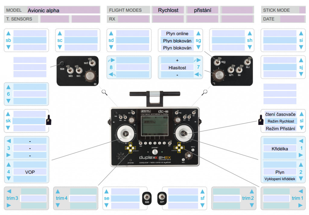

Při prohlížení webu jsem narazil na vymakanou tabulku funkcí všech ovládacích prvků na vysílačce. Výhoda je, že pokud mám víc modelů a mění se u nich funkce přepínačů, nemusím si všechny pamatovat. Z odkazu se dají stáhnout PDF ke všem Jeti vysílačům, dopsat v PC popisky a vytisknout. Zatím jsem tady nic takového neviděl a doufám, že jsem ani neporušil nějaká pravidla. Pokud ano, tak ať to admin smázne.

Re: Nový vysílač od JETI DC-16 (DS-16)
super, dikec za odkaz. To se sakra hodi
Dovoluji se sem rovnou hodit PDF.
Originál souboru leží zde:
http://rc-soaring.blogspot.cz/p/diese-u ... z.html?m=1
A přikládám i obrázek nastavení jednoduchého pylonového modelu.
Opravdu toho moc nepoužívám....
