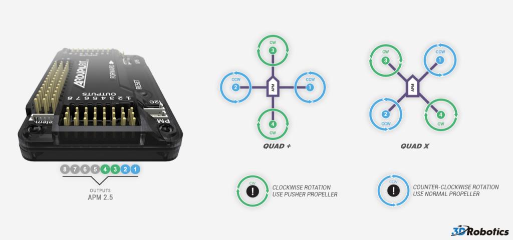

Prosim, muzete mi rict v jakem poradi maji byt zapojeny motory?
Mam na mysli toto:
Uz jsem vycetl, ze poradi kanalu na vysilacce ma byt KVPS.
Na APM jsou vstupy ale oznacene ne jako CH1, CH2 atd., nybrz MOTOR1, MOTOR2 atd. Co je co, jsem ale v cele wiki ani na YT nenasel.
V navodu k DJI F450 je poradi uvedeno ze pravy predni je 1, levy predni 2, levy zadni 3 a pravy zadni 4. Jenze pro APM to muze byt jinak Prosim poradte.

Diky!!! To jsem ale vedel. Ale co dale? Toto je z prijimace do APM. Ale pak to musi jit z APM do motoru 1,2,3 a 4. Jenze ktery je 1 a ktery 2 atd???

Pisal si o vstupoch, tak ma to pomylilo. Vystupy na motory zapojis podla tohto obrazka.
Re: ArduFlyer V2.5 Kit Flight Controller
Jsi uzasny!! Diky moc. !!!!
