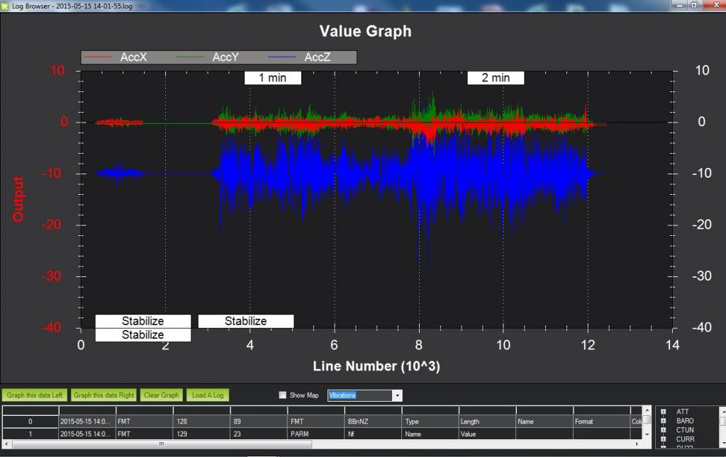

Ucim se to krok za kroke. Ted se mi podarilo konecne pouzit nejaky ten graf z logu. Napadlo me, jestli to nemuzou ovlivnovat vibrace. Tady je graf z kratkeho letu ve STAB. Myslim, ze jsou vibrace trochu vetsi, nez by mely. Deska je ale izolovana skoro perfektne. Co myslite?

Maličko, nic strašného.. účinější je vyvážit vrtule a pohon, než odizolovávát víc a víc jednotku, to se ale lehko řekne a dost blbě dělá. Nicméně pokud má Taranis takové ty zoubky na plynu a vlastně to přeskakuje z jednoho zoubku na druhý (nejen, že je to vedle páčky graficky znázorněno, ale plyn je má i fyzicky), tak pak buď ty zoubky odstranit, abys mohl dát páčku do té mezipolohy a nebo mě napadlo (snad mě tu někdo neukamenuje), dát na plyn trošičku trim. Potom když použiješ expo na vysílačce, měl bys docílit toho, že najdeš tu polohu páčky, ve které to visí a zároveň bude tupější reakce toho plynu okolo středu a i když s ní trošku zahýbeš tak se výška měnit tolik nebude.
Kdyžtak zkus nějakej simulátor a něco tam nalítej, ať si zautomatizuješ páčkování. Copter se v reálu sice bude chovat dost jinak, ale už budeš mít nějaké návyky.
edit: teď jsem ještě mrknul, kolik má bejt na Z (nebyl jsem si jist) a tam to je celkem o dost vyšší. Na druhou stranu pokud je to ve stabilize v pohodě, tak to zapříčiňovat problém primárně nebude. Ale určitě by bylo dobré si pohrát s pohonem a pokusit se vibrace snížit, chce to ale dost trpělivosti, navíc je to hroznej vopruz.

No, me teda prijde ze ty vibrace jsou dost velke. APM softy od verze 3 jsou vyrazne vic citlive na vibrace, specialne na ose Z. Pokud tam jsou vibrace tak se to projevuje blbym drzenim vejsky v ALTHold/Loiteru.
Tady je analyze logu z moji Y6. Vrtule jsou obyc plastaky gemfan (zadny uhlikovy), motory z HKcka, ram tisklej na 3D tiskarne, rahna hlina z bauhausu. Proste zadne mega delo za desetitisce. Jedine co je udelane pro izolaci jednotky je umisteni na omnimac mountu (3D tisk, sikme gumy) a Pixhawk je nalepeny na dodane penovce.
