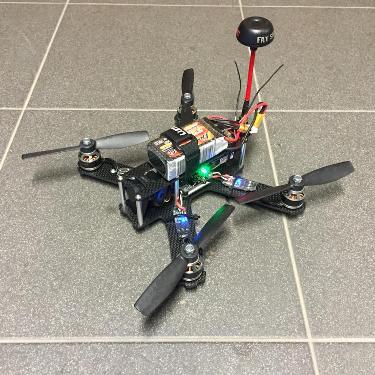

tak po porodních bolestech se dnes nad ránem kolem 2 hodiny narodil další mrňous. Má sice jen 210mm rozpětí a už nejspíš nepoporoste, ale je "lozkosnej" :) ... Lumenier QAV210 ... seznamte se ... kódové označení "brouček".
Zrecykloval jsem na něj část vybavení své úplně první 250, co jsem dělal v zimě ... to to letí. Dnes po půlnoci se poprvé vznesl v garáži. Jak jsem si říkal, že už při stavbě chyby dělat nebudu, tak jsem je dělal zase :), ale co už. Při zapojování jsem si 100x říkal bacha na pořadí motorů, máš tam poprvé CF, ale stejně jsem po půlnoci prohodil 3 a 4 jak jsem z OP zvyklý, že jsou postupně dokola za sebou a u CF jsou řazené liché vzadu a sudé vpředu ... ale s výjimkou toho, ře jsem při nějakém nastavování odpálil jeden POLOLU stablík, tak se celkem vše obešlo bez následků.
QAV210 je moc hezký a dává naději, že bude létat krásně, když tedy pochopím to CF a zvolím nějaký dobrý PIDC, což je pro mě zatím španělská ves. Je to neskutečně kompaktní a pevný, letí to stále na 5" vrtulích, z hlediska rozložení hmoty to má blíže k "X" než k obvyklému "H" což by mělo mát pozitivní dopad na chování při obratech, hezky domyšlené detaily třeba uložení a ochrany kamery ... přitom ale hmotí velmi příjemných 410g i s baterií 3s1300 a 430g komplet s 4s1300 baterií. Pokud to vydrží motory, tak na 4s to bude bestie děsivá.
fotka ještě nezakapotovaného kousku po prvním přistání ...
škoda že jsem neudělal fotku vedle "velkého" brášky QAV250 ... už jsem byl mrtvý ... doplním zítra :)... to je srandovní

To: Jindraj , super moc hezké.
Ale co ta váha?
Podobně váží má 250 od lumenieru.
Dost jsem o ni uvažoval. Teď po závodech na Štvanici jsem spíš rozhodnut pro 180.
Akorád mě zrazuje ta výška, s baterkou je to patrový autobus :D už jsem to měl v košíku.
Ale teď nevím, jak je to vysoké?
Koukal jsem na Jakubového Kermita.
Ta koncepce má něco do sebe.
Tak váhám zda jít do Qava...
Určitě ti bude dobře sloužit a hlavně vydrží.
V tom je Qav od Lumenieru perfektní.

Dejfak píše:To: Jindraj , super moc hezké.
Ale co ta váha?
no u mě je to proti QAV250 (G10) citelné odlehčení (přes 150g dole). Ale je fakt, že zatímco u 250 jsem hmotnost moc neřešil, tak tady jsem se snažil to nepřehánět a uskromnit se. V QAV vozím OSD, držák mobiuse, hromadu konektorů, nezkrácené kabely, zvětšený PDB, těžší větší motory apod. Tady jsem sice ještě něšel na dřeň a nedělal žádné blázniviny, ale je tam jen co tam musí být. Malé lehké motory, žádné OSD, žádné držáky, kabely letované a zakrácené, ... pár gramů bych dokázal ještě vyškrábnout (lehčí VTx, menší anténa, lehčí vrtulky), ale jinak už není moc kde brát. Deska FC je očesaná, kabely nejkratší jaké mohou být (no pár bezvýznamných CM bych ještě dokázal vystřihnout ale fakt tak 2-4g max), žádná součástka navíc, motory relativně malinkaté (na to co po nich chci zcela jistě). Bojím se, že o moc méně materiálu už v téhle koncepci a s tímhle výkonem vozit nepůjde.
To že má rám menší rozpětí se pak projeví jen těmi pár cm kratších ramen rámu ... ostatní je totiž identické.
U 180 je paradoxně rám myslím stejně těžký jako u 210, ale tam bys mohl dál ušetřit ještě menšími motory (stačily by 1306 nebo 1804) se 4mm unašeči, menšími vrtulemi a tak. to by něco hodit mohlo.
každopádně to je zatím jen narychlo spíchnuté abych ověřil funkci. teď to bude potřeba rozebrat a trochu optimalizovat. MJ budu muset asi desku kvůli vibracím z těch vyčochtaných motorů až do výměny ložisek odšroubovat a přidělat jen přes mechovku. přijde zakrytovat přední sekce s kamerou, vyhodím vzadu asi koleno na SMA konektoru a hodím anténu rovně, zakrátím signálové kabely od předních regů. No a pak už to jen nastavit a prohnat to :) každopádně vypadá dobře a její průraznost a buldozerovitost bude hádám dost podobná jako u větší ségry QAV250, což je neocenitelný.
jindraj
Příspěvky: 1383
Bydliště: Praha, ČR
Re: Mini H FPV quad 250
#2338 Příspěvek od jindraj »
P.S. 250, 210 a myslím, že i 180 jsou stejně vysoké udělané na sloupky 35mm. Je to kvůli tomu, aby se do trupu vešlo co má ... ubírají jen ze stran. Samozřejmě při troše bastlení by nebyl problém předělat na nižší distanční sloupky.
Mě se na 210 líbilo, že je stále na 5" vrtule a stále může být velmi výkonná když si to budu přát. Vozí na ní stále i Gopro ... 180 už je fakt kolibřík ... a po zkušenosti s tím, jak se vcházet do té 210, tak by se mi asi už ani moc nechtělo mačkat se a piplat v 180 :). Nehledě na to, že 180 už pomalu ani nenajdeš v trávě :)
