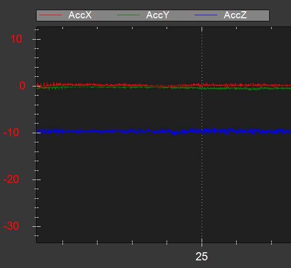

Amper - ozaj pekne vyladené vibrácie, ale podľa mojich skúseností su vibrácie, ktoré má eddiex dostatočné, na to, aby fungoval spoľahlivo napr. AltHold mód.
na heli som mal tie vibrácie pre X a Y aj vyššie, pre Z len o málinko nižšie a napriek tomu takto dokázala visieť vo vetre:

Ampére, tak ty jsi jinej týpek no! Mít takové vibrace v logu, tak ten test udělám znova, protože bych nevěřil, že je to log z letu.
Každopádně já mám stejnou zkušenost jako Sobi. Dokonce jsem nedávno letěl se 450tkou(quad) s pixem a byly tam vibrace možná ještě vetší a fungovalo všechno perfektně (fw byl trojkovej). Možná, že mě tohle konečně dokope k tomu omnimac mountu a k pokusům o 3D tisk silentbloků.

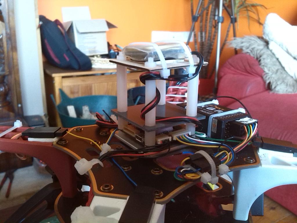

Jeste k vibracim. Ty X a Y mam rekneme trochu vetsi, ale Z jsou trochu vic mimo limit. Co jsou ale vibrace X Y a Z ? Na co se mam zamerit?
Moje uchyceni desky je podle fotky. Uplne dole je hlinikova deska na zvyseni hmotnosti a ta je ke koptere prilepena oboustrannou nalepkou. Je mekkounka, asi 2-3 mm silna a je z Hobykingu.
http://www.hobbyking.com/hobbyking/stor ... ouse_.html
Tim, ze je tak mekka, tak to izoluje super, ale zase je to cele dost pohyblive do stran.
Myslite, ze je to vhodny zpusob?
Mam doma nejaky special gel od Alignu. Bylo to u T-Rexe. Jenze nevim jak to pouzit. Nevim jestli je to samolepici dostatecne. V navodech u T-Rexe bylo, ze se to ma "pripasat" velcro paskou. To mi ale z logiky prijde blbost. Vibrace se pak asi prenesou tou tvrdou velcro paskou... Nebo ne?

Re: ArduFlyer V2.5 Kit Flight Controller
janko.hrasko píše:urcite daj penu/vatu na baro a pokus sa vyvazit vrtule dynamicky, teda po jednej nasadit na motor a jemne roztocit.. pridavat kusok izolacky na spodnu stranu vrtule, az kym nebudes rukou citit, ze dane rameno vibruje co najmenej - ak sa vibracie zhorsuju, skus dat pasku na druhu stranu vrtule
a co sa vibracii a altholdu tyka, tak vraj 3.1.5 je na tom celkom dobre udajne a kalibrovat by ti malo stacit len akcelerometre a malo by to ist aj cez telemetriu
Penu tam mam. Origo z 3DR. Je ruzova. Zkusim tam dat cernou.
Za radu s vyvazovanim diky. Zkusim taky.

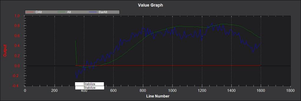

Daj graf z CTUN: baralt, alt a dalt

Tady je pro srovnání graf baro z Multiwii. V klidu to kolísá řádově jednotky cm. Musí reagovat na prudké otevření a zavření okna nebo dveří jak je vidět na grafu.
Je to z kolonky CTUN .
Koptera stoji na stole bez jakychkoliv vlivu. Svetelne podminky jsou stabilni, bez ozarovani, bez foukani. Delka asi 4 minuty.
Musim podotknout, ze takhle stabilni to bylo snad poprve. Jinak to vetsinou narusta az do + 5 metru.
Taranis B; F450 s APM 2.5; Bixler 2
Tady je totez vcera za letu.
