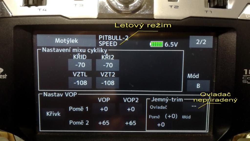

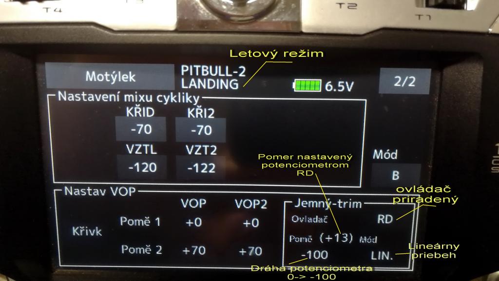

Ale to je presne ono. TRIM MIXOM menim velkost (priebeh) funkcie "Slave", v tomto pripade VOP. A mam k dispozici 3 moznosti co potenciometer robi. Priebeh - 100, 0, +100 alebo 0, - 100, alebo 0 +100. 0 je stred a - 100, +100 koncove polohy.
Trim mix je k dispozicii pre kazdy mix a v kazdom letovom rezime moze byt iny. Priradit sa da k lubovolnemu hejbatku.
Ešte doplním obrázky pre 2 letové režimy:

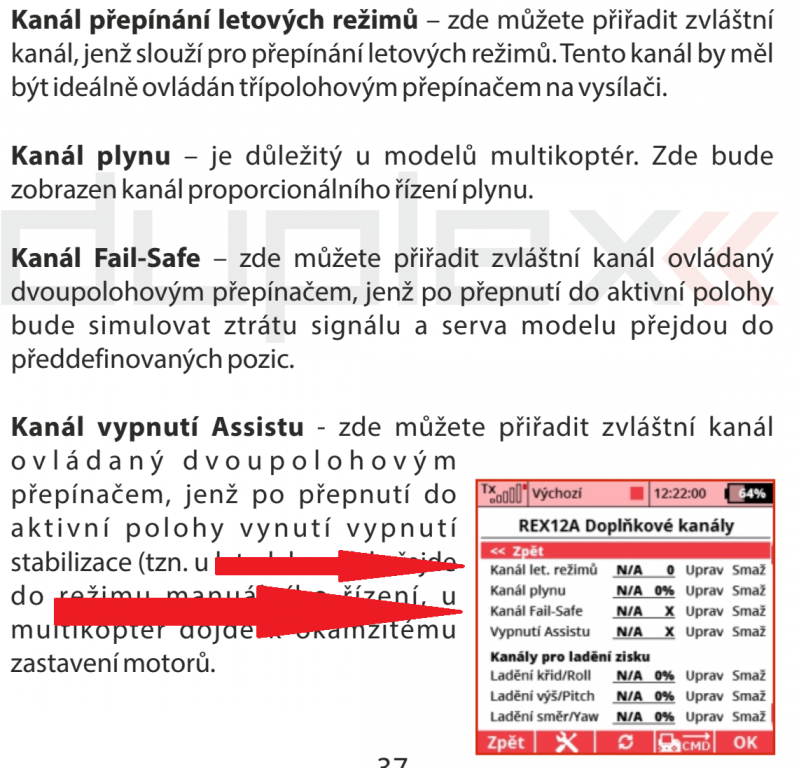

Petronel píše:Manuál je příliš stručný.
Na straně 37 návodu k Assist 12 je myslím vše popsáno. Věřím, že pochopitelně....
Přiřazení spínačů ke kanálům zvládáš?
A samozřejmě, že pokud chceš, tak přijeď. Ukážu ti, jak se to dělá.
