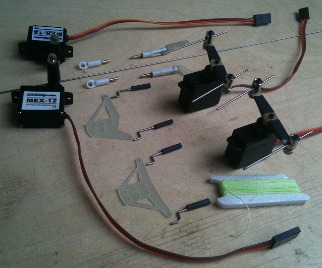

zase jsem našel trochu času a pokročil ze stavbou.
Usazení motoru v přepážce, kterou jsem dal na plastové šrouby M4 - v trupu jsou malé AL zapouštěcí matice, můžu to v pohodě rozebrat, doosit. Po dotažení to (motor/trup) dobře drží. Přemýšlím kam dát regulátor. Může být regl blízko motoru? - kvůli ofukování. Blízko je u mě 3cm.
Dál, titěrná práce - táhla, páky (3 hodiny s brýlema na nose).
Křidélka: prodloužené páky serv s kulovými mikročepy, mosaznou trubičkou se závitem a otvorem průměr 0,8mm, do něj bude táhlo z drátu Fe 0,8 mm cca 60mm (zatím je na fotce vidět nenařezaný), na křidélku je orig. páka ze stavebnice, ale na vidličku opět s mosaznou trubičkou a závitem na dotrimování (nějak mě to nedalo tam nechat jen Z drát).
VOP a SOP: u serv: prodlouženy rovnoramenné páky, blimby na koncích s matkami pojištěnými vteřiňákem, krátke tyčky Fe 1mm pruměr cca 30 mm délka pro uchycení nitě, na řídící ploše origo páky, vyrobeny Z drátky dílky 20 mm - na nich bude přichycena nit a přes to smršťovací bužírka.
(na fotce nejsou zatím nitě -to budu dělat až na konec).
Celkem: 4 Serva (4x7=28gramů) + kompletní táhla pro VOP, SOP a křidélka (12gramů) = 40gramů

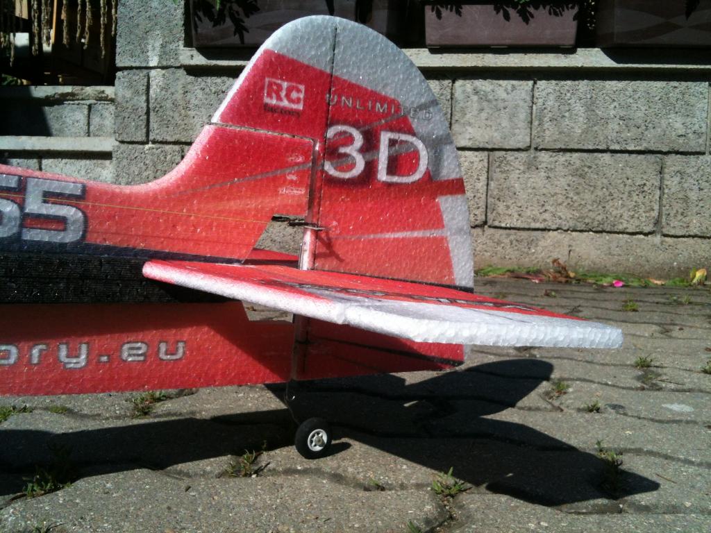

Tak aspoň slovně: Vyztužoval jsem uhlím o průměru 1mm a 0,8mm VOP a SOP a diagonálně plochu křidélek; SOP je na malinkých hmoždinových pantech; ostruha? - prostě jsem chtěl kolečko na starty z asfaltu, tak je tam, na dvoře se s tím otočím téměř na "pětníku"
; prodloužené páky serv křidélek mají na konci mini kulové čepy MPJET; vlastní táhlo je 0,8 drát cca 3cm, páka křidélka je na mini vidličce MPJET (viz fotky dříve v tomto vlákně); motorovou přepážku jsem pojal jinak - na 4 plastových šroubech - nechci kvůli vyosování odšoubovávat motor - vyosuji celou přepážku - taky je to jemnější nastavování než podložka pod motor; regl je naštorc hned pod motorem, fičí na něj - zepředu to vypadá jak chladič v autě
, odstranil jsem i část smršťovačky reglu, kde je chladič, aby to chladilo pořádně - regl je studenej jak psí čumák; nitě nejsou uchycené přímo na páky, ale jsou na krátkých 2cm dlouhých a 0,8mm průměru drátcích; serva mají hodně prodloužené páky a blimby - do nich jdou ty drátky konců nití - díky tomu se dají krásně VOP i SOP seštelovat a napnout dle libosti ... zde se zeptám, jak je máte napnuté, zní, když o ně brnknete?
Eště přemýšlím, kam a jak přesně aku, ale to se uvidí po/při záletu. Žel už teď je jasné, že bude aku cca 5 cm před těžištěm - jo holt uhlí navíc v SOP a VOP, osruha/kolečku - kousek drátu navíc a taky tam padlo dost CA lepidla. Ale nevadí.
