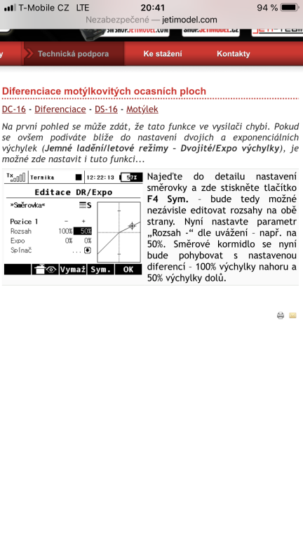

Po delší době jsem vzal DS 16 do ruky a za boha nemohu přijít na to jak nastavit u motýla dif.směrovky kdy při pravé zatáčce potřebuji větší výchylku na pravém motýlu než na levém.V mixu křid-směr to nastavené mám,ale samostatně na kniplu směrovky jsem to už nějak zapoměl díky

#2496 Příspěvek od michalv »
Ahoj Michale, diferenciaci mas primo v menu motyla. Nebo si to muzes nastavit primo v menu kalibrace serv

Jéé ahoj
No vím co myslíš ale v menu mix motýl jde nastavit u obou serv pouze velikost výchylek na obě strany stejnou nikoliv diferenciace,já potřebuji aby jedno a to samé servo šlo na jednu stranu více než na tu druhou

#2498 Příspěvek od michalv »
Muzes to udelat taky takhle, ale vim jiste ze tam ta diferenciace je. Myslim ledeni primo v motylu

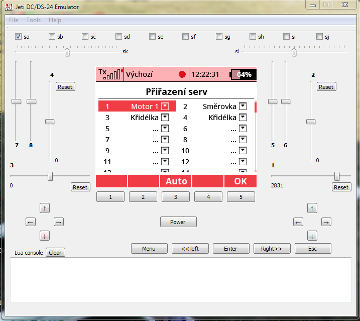

Tak to funguje, programování jednoduché. Dělal jsem to pro mod 1.
Definoval jsem funkci Křidélka se zdrojem ovladač P1, funkci Směrovka se zdrojem ovladač P3, a pomocnou funkci pro mix KrSmMixSource se zdrojem P1. Dále jsem definoval volný symetrický mix KrSmMixSource -> Směrovka s váhou 100%. Pro funkci křidélka jsem nastavil trojí výchylky s vahou 100%, 50% a 25% ovládané přepínačem Sa v proporcionálním režimu. Potom jsem přiřadil jednotlivým funkcím serva.
Jako cvičení po delší době s OpenTx bezva. V OpenTx by to bylo díky praxi realizováno rychleji.
michalv
Příspěvky: 583
Re: vysílač JETI DC-16 (DS-16)
#2504 Příspěvek od michalv »
Tak jestli se to povedlo, tak super :wink:
Jestli bych te mohl poprosit o screen obrazovek dekuji ti mooc :wink:
