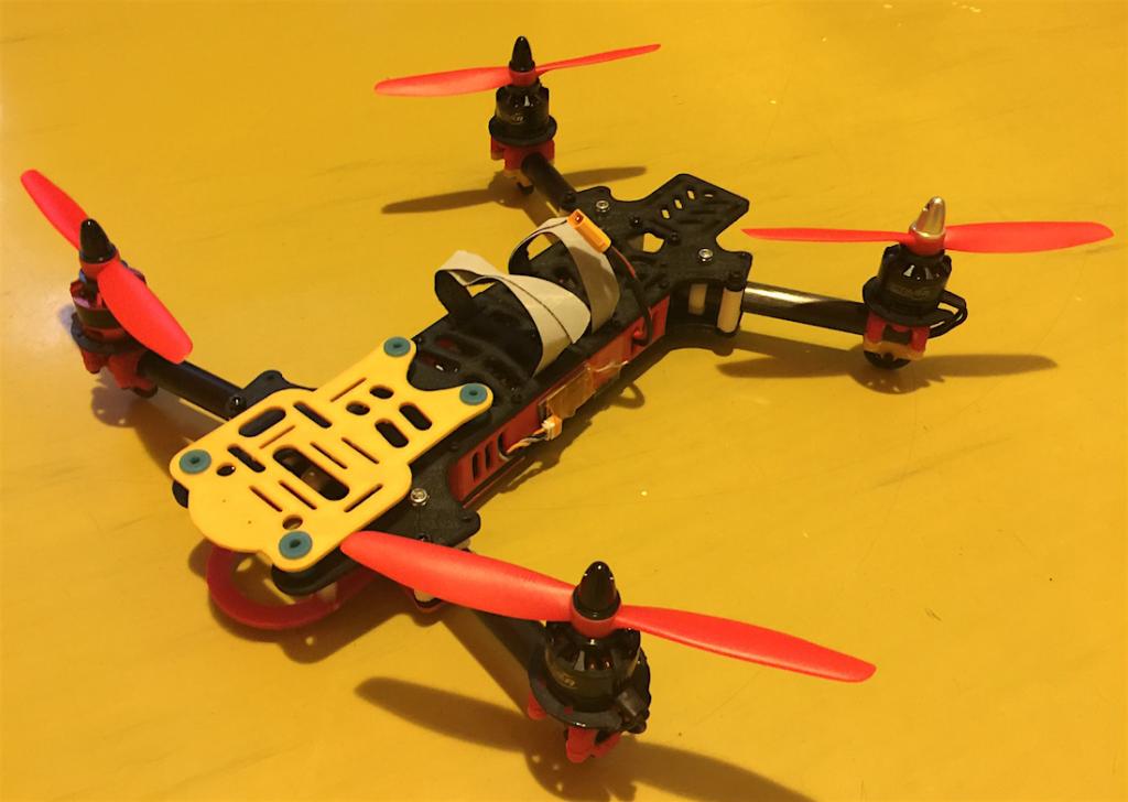

Z jiného soudku - dnes jsem úspěšně zalétal nový "3D print quad" cílený tentokrát vyloženě do pozice malého nosiče GoPro/Xiaomi YI, nikoli jako "race".
Je to drobně modifikovaný MHQ2, viz http://www.thingiverse.com/thing:511668 , řídící deska zatím CC3D, ale na cestě je "nová generace" Revolution, se kterou počítám jako cílovým řešením (v tomto případě je prostě držení pozice a podobné věci žádoucí). Letově podle očekávání bez potíží (zatím bez Gopro). Jinak osazení je ve variantě s "clean plate", kdy jsou plata s kamerou a jednotkou od motorů kompletně odtlumeny. Model se dá udělat i v "závodní verzi", pak jedno plato a silentbloky odpadnou, to ale testovat nebudu, na blbnutí mám jiné modely.
