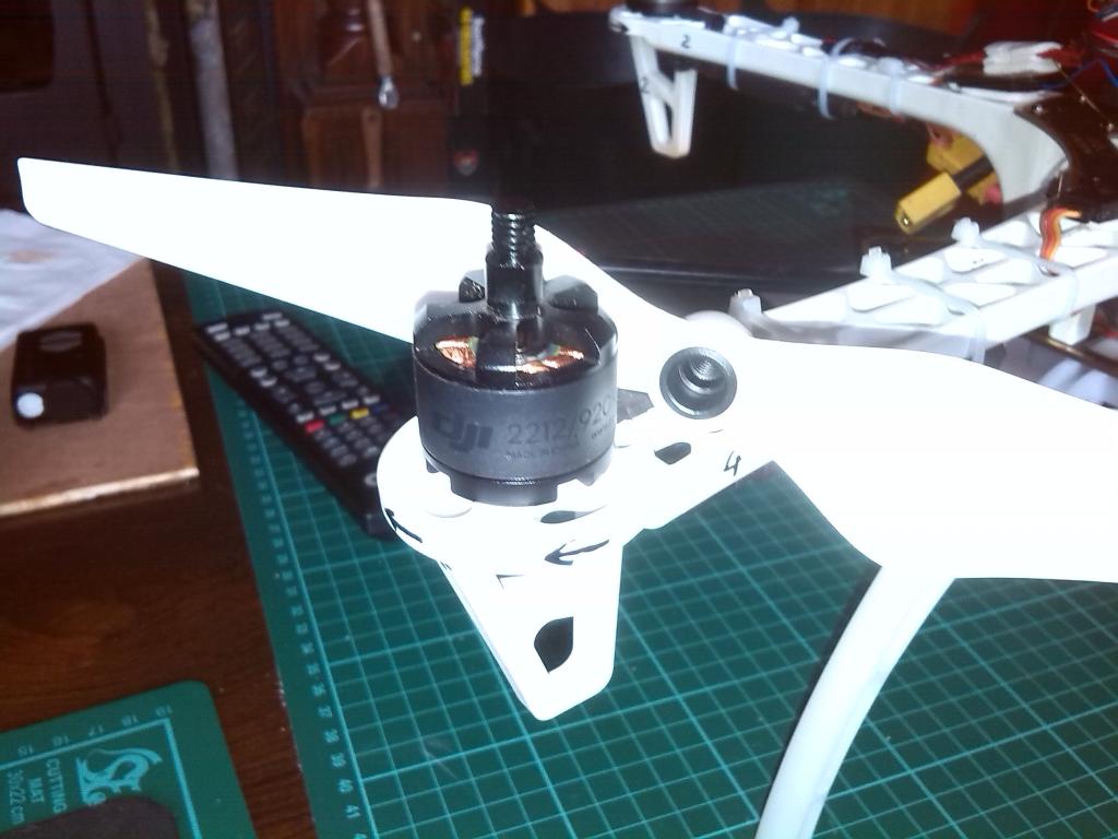

foto motoru a vrtule 9.4x 5

To vypada jako ze to by pasovalo, ale feedbacky jsou takove, ze to bych mel strach koupit. Udajne jsou takove kvality, ze nejsou vubec schopne letu....

Aha, necital som to. Pozeram zrovna na jednu foto a tam vypada byt dost kriva. Jeden koniec vrtule je nizsie a druhy vyssie. To by hrozne vibrovalo.

Já ty 1038 mám a zespoda je díra hranatá a nahoře kulatá viz tento obrázek. Takže si tipnu, že by to sedlo až dolu na ten unašeč a ten závit zůstane volnej.. tam dáš obyč matku a utáhneš kleštěma a ani se to nehne. Nicméně hodně štěstí při shánění těchto nezničitelných vrtulek.

Ano, to máš pravdu. Bylo by třeba sehnat matice (nebo kuželové kloboučky) s pravým a levým závitem a bylo by. Taky je mám (bohužel všechny motory pravotočivé - ale nevadí to, jen jsem je zajistil Loctitem). Lítám s nima už 2 roky a ani jednu jsem neměnil. Předtím mraky vrtulí zlámaných a zničených, různé plasťáky, karbonky, nic nevydrželo... S těmito jsem přistával hlavou dolů na asfaltu, prolítnul stromem a křovím atd. a vrtule pořád v super stavu. Fakt je miluju! :lol:

Mam doma 4 zlomene vrtule originaly, tak mozna bych mohl vypreparovat zavitova jadra z nich a pouzit jako matice...
Jinak rozdil mezi 10kama a tim co mam je jen necele 2 cm a stoupani mam ted 5 a tyhle jsou 3.8. Bude to vubec znatelny rozdil a nejaka vyhoda?

Průměr vrtule má daleko větší vliv na výkon nežli stoupání. 1" rozdíl je hodně, bude to dost poznat. Když jsem ladil vrtuli pro Jeta, tak rozdíl 0,5" byl "Líný" x "Živý". Zřetelně poznat byly i desetiny palce. Tedy to byly menší vrtule, ale fakt byl znatelný rozdíl, a to i mezi velmi podobnými vrtulemi.
Typuju že pokud teď visíš na 60% plynu, s větší vrtulí budeš viset při 50%.

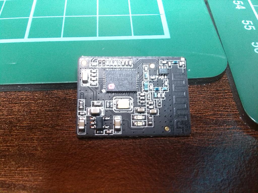

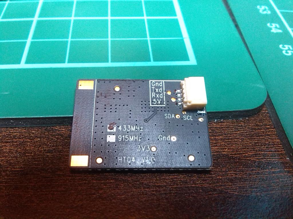

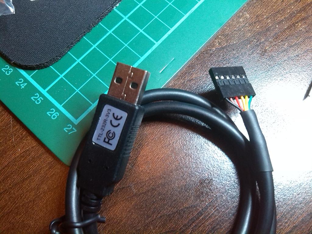

Tak dnes se mi podarilo "zneskodnit" radiotelemetrii. Proste jsem na dvorku chtel pred misi overit, jestli mam spravne sparovane radiomoduly a neco jsem podelal a odeslal do modulu na koptere. Od te chvile se uz nespojim.
Zelene led kontrolky, ktere pred tim svitily pri spojeni stabilne nyni zelene blikaji. Asi jako ze moduly hledaji v eteru protikus se kterym by se spojily.
Prostudoval jsem na wiki jak se to da resit, snad jsem to i pochopil. Jenze problem je, ze ja mam verzi "MICRO" z HK. A ten air modul vypada uplne jinak a ma jen maly konector pro kablik se 4mi piny. [gnd,Txd,Rxd,5V]
Nevim jak bych mohl pripojit tento air modul k PC a napravit co jsem sprasil.
Mohl bych si vyrobit jakysi prevodni kablik mezi ten konector na air modulu a FTDI kablik, ktery mam z originalni 3DR sady. Ale nevim jak by to melo byt zapojeno, kdyz pocet dratku nesouhlasi...
Poradi mi prosim nekdo?

K te telemetrii - zkus si na modulu u PC nastaví původní nastavení co jsi mel. Uz se me stalo ze se to do remote neposlalo a u PC se to zmenilo
