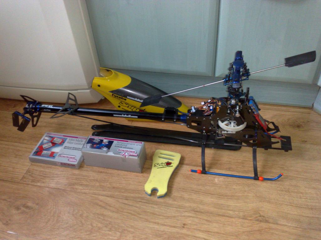

Tak jsem si udělal radost.Na modelbazaru se objevil sniper za solidní peníze s kontronik pohonem.Takže moje plány musím trochu změnit.Prozatím to tak nechám a zkusím 4S lipol.Byla by později možná varianta - kontronik regulátor(Jazz 40-6-18),motor z protose(HK-3026-880KV) a 6S?

Gratuluji , budeš ze sniprem spokojenej . Je to můj nejoblíbenější vrtulník. Není to sice hard3d stroj ale jeho letové vlastnosti jistě oceníš. umí i hodně ostré 3D
ale proto nepíšu jatu sestevu co máš jsem mněl taky a lítal jsem to na 5s 3300mAh a nechodilo to vůbec špatně. Ted tam mám regl robberoxy 60 a pohon z protose, který má témněř jednou tak větší výkon a je to nádhera. víc je skoro až zbytečné na tek lehkou helinku

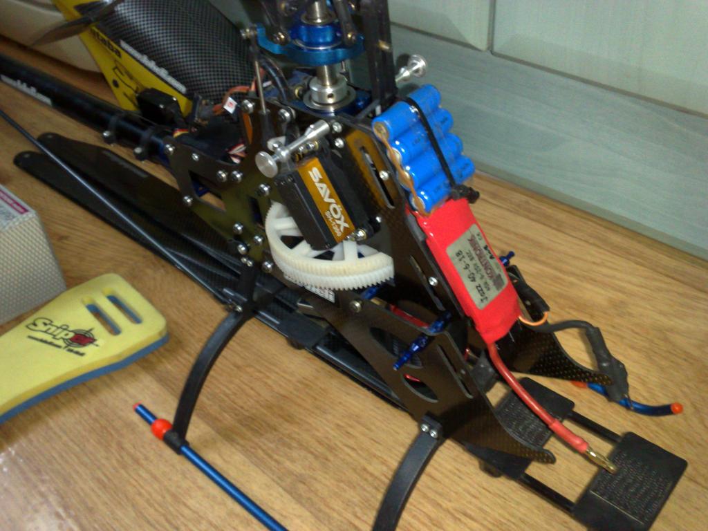

Původní majitel lítal prý 4S.Já objednal 5S ale nevím jestli můžu používat tenhle nimh pack,zapojený do volného kanálu.Zatím jsem nic takového nepoužíval.Pokud vím mělo by to pokrýt případné špičky při přetížení becu abych mohl alespoň ovládat serva jen nevím jestli je možné stejný pack použít na 5S.

Ty nimh jsou snad zapojené na výstup bec-u, takže je jedno jestli máš na vstupu 4S nebo 5S, pokud výstupní napětí zůstane stejné, ne?
