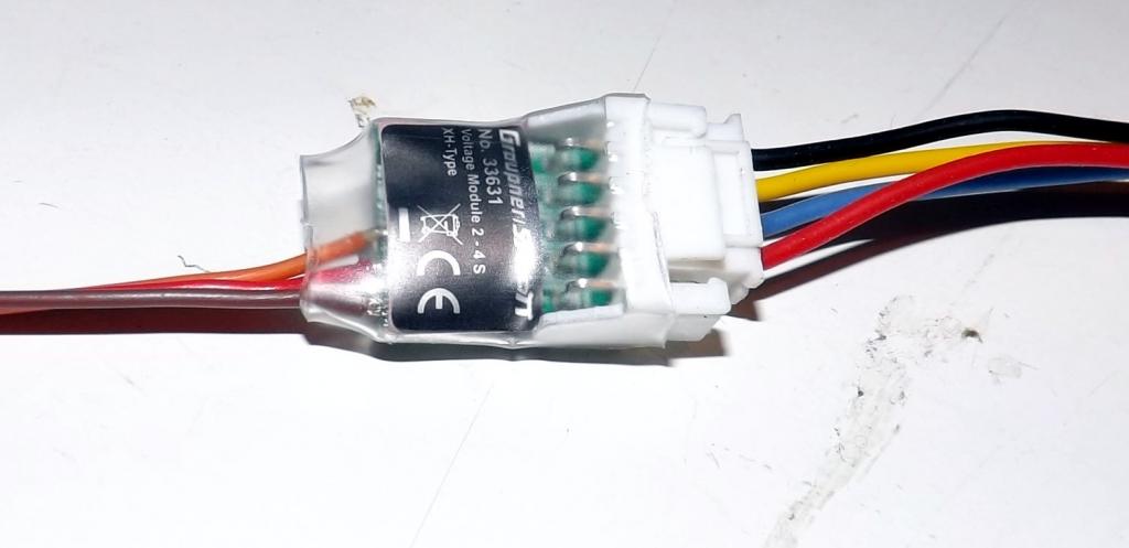

Ale 33631 má podle orig. manualu mínus na straně káblíku do přijímače. Takže to mají v manuálu špatně ?

Nevím, ale jak jinak by to mělo být - podívej se na servisní konektor baterek a jak jdou zámky do sebe, prostě to jinak nejde.
Jo, je vhodné ten zámeček (šipčičku) na konektoru uříznout, protože to jinak przní konektor modulu - to je tam taky vidět.

Asi to tak bude, jen mi bylo divné, že jednou mají mínus na straně káblíku a podruhé na druhé straně. Pkud to máš tak vyzkoušené, tak to tak připojím. Dík za rady.

U senzoru 33631-XH na fotce v manuálu to mají blbě. Senzor má konektor naletovaný na spodní straně plošňáku a proto to mate.

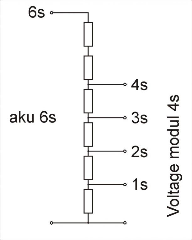

jyrry píše:Mám to tak na třech letadlech - Mosquito, GeeBee a Spit24. V tom GeeBee tím hlídám i pětičlánek :-)
Já bych chtěl hlídat šestičlánek. Jak to mám udělat? :)

Řek bych že číňan prohodil fotky a tiskárnu

Janva9:
Koupit 6 stejných odporů cca 1k2 až 2k2. Když budou z jednoho pruhu, je předpoklad že budou stejné hodnoty, nemusí být 1%-ní.
Dáš je do série, to celé jedním koncem na zem a druhým na + toho šestičlánku. Odspoda odpočítáš 4. odpor a na jeho "horní" konec píchni voltmetr - uvidíš napětí jakoby čtyřčlánku.
Do toho Voltage modulu tedy přivedeš tu zem a spoje odporů prvního a druhého, druhého a třetího, třetího a čtvrtého a nakonec čtvrtého a pátého. A je to. :-)
Trochu to žere proudík, ale s většími hodnotami odporů to zatěžují vnitřní odpory toho modulu a ukazuje to blbosti - odzkoušeno s odpory 10k.

místo R1 si představ 2 stejné odpory v sérii, místo R2 zbylé 4 stejné odpory v sérii... napětí se rozdělí v poměru hodnot těch odporů...

Pak se to dá hlídat alarmem jako čtyřčlánek, napětí jednotlivých "článků" je ovšem jen vydělené, u všech stejné.
edit: jo, taky tím že to je vydělené, změny napětí toho šestičlánku se dělí v celkovém poměru, tedy 4:6 (u pětičlánku to je příznivější 4:5) a je tedy nutné s tím počítat a alarm nastavit trochu výš. Ale funguje to.

Že to bude v poměru, to je mi jasné. To bude stačit, i tak to bude velký
posun vpřed. :D

#270 Příspěvek od Malina »
