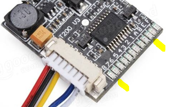

Dá se na tom vysílači nějak poznat, jaký tam máš nastavený kanál?
Re: FPV_dotazy
Ano, píše to na displeji.
Fotka je bohužel z mobilu a tak to tam není moc vidět.
Oprava:
Displej je na přijímači, na vysílači to je signalizované přes LED a svítí tam b8.
Oprava:
