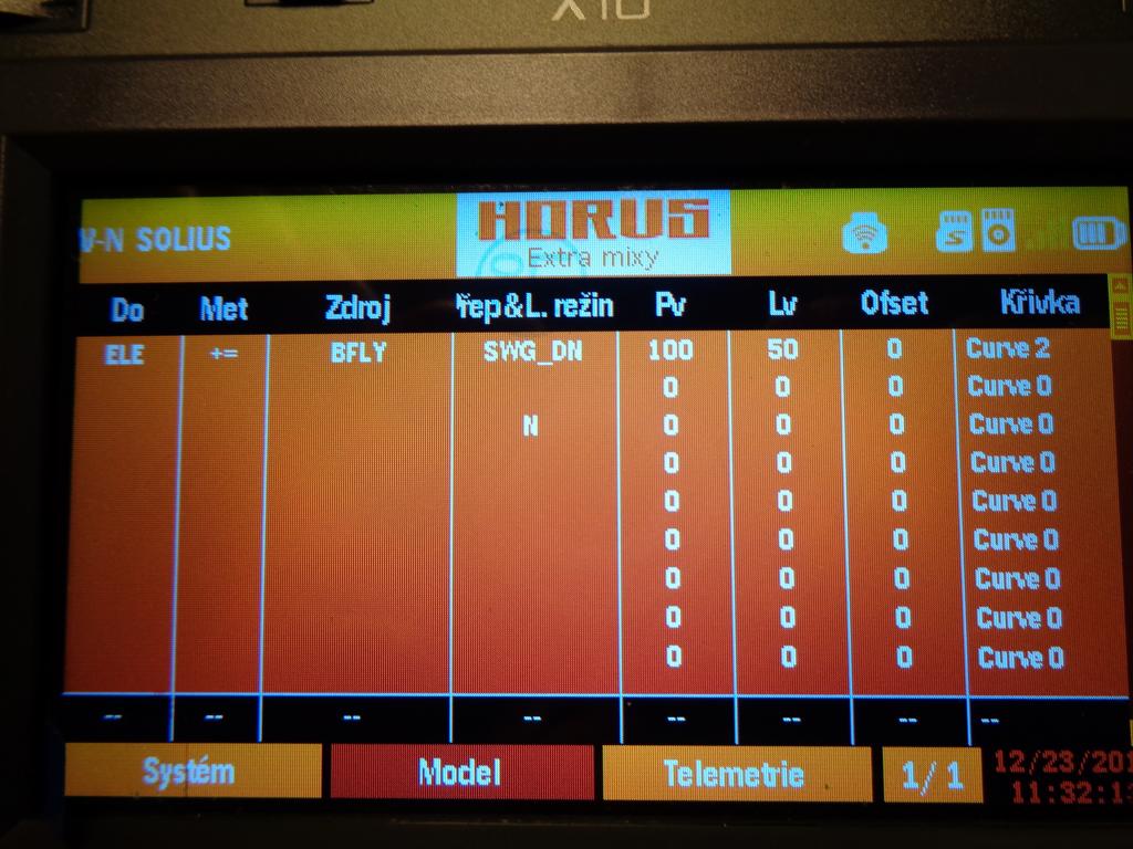

Pípam do rádia prvý model a narazil som vo FrSkyOs na dva problémy.....
Jedná sa o vetroň s krídelkami. Motor ovládaný kniplom, butterfly ovládaný kniplom.... funkcia sa bude meniť prepínačom SG...
Ovládanie plynu....
Pre ovadanie plynu sú potrebné obidva prepínače.... "prep." a aj "start prep" a bez nich to nejde a nedá sa to niako obísť ?
Na druhý problém som narazil v mixe butterfly.....
Knipel plynu funguje aj pre plyn aj krídelká hore..... ale nastavenú krivku má kôli motoru -100/0/+100
Ale krídelká majú chodiť len smerom hore
Podľa nastavenia z fotky to chodí....
Ale problém robí nastavenie výškovky... ak som dal -100/+100 tak to priťahovalo aj potlačovalo..... Ak som dal 0/100 potom to správne potlačovalo, ale iba v druhej polovici chodu plynovej páky ... od 0/100. ... ale v prvej to nerobilo nič....
Tak neviem, čo robím zle....
Rozchodil som to voľným mixom..... ale to nieje riešenie...

lubo1 píše:Tak neviem, čo robím zle....
Ty špatně nic nerobíš a je to přesně to co jsem tu psal pár stránek zpátky ohledně mixů ve FrSkyOS, že jsou od výrobce nedotažený a nekompletní. Ano dá se to nějak dobastlit dalšími volnými mixy, ale takto by to u dobrého systému fungovat nemělo tak jak píšeš.
Zrovna mix Buterfly je toho krásný příklad, protože jediné co tento mix v X10 umožňuje je nastavení výchylek jednotlivých ovládacích ploch a tím to celé hasne a tedy je tento mix jako takový bez zásahu dalších mixů nepoužitelný :roll:
Pro srovnání má 8 let stará a levnější Futaba T8FG umí v mixu Butterfly nastavit: Výchylky jednotlivých ovládacích ploch, OFFset, nezávislou rychlost jednotlivých ovládacích ploch (jen pro tento mix a s možností nastavení rozdílných rychlostí každého ovládaného prvku pro oba směry pohybu), mix do výškovky s nastavitelnou křivkou výškovky a tedy se v tomto rádiu celý mix butterfly nastaví jednoduše a kompletně na 3 obrazovkách bez toho, aby člověk řešil nějaké další mixy jinde a ten mix se dá přehleně odladit pro absolutně jemné fungování ve všech situacích.
Tímto FrSkyOS nezatracuju, ale mají čínští soudruzi ještě co dělat, aby ten jejich systém byl dotažený na nějakou úroveň...
Kdyz das oba prepinace stejne funguje to a prpste swf down zapne a up bude vypnuto.

RCStudio píše:Pre ovadanie plynu sú potrebné obidva prepínače.... "prep." a aj "start prep" a bez nich to nejde a nedá sa to niako obísť ?
Tak som to aj rozbehol.....Myslel som, že keď nedám žiaden - potom bude spínač ignorovať....

lubo1 píše:Tak som to aj rozbehol.....Myslel som, že keď nedám žiaden - potom bude spínač ignorovať....
Zkousel jsem i ten butterfly a nevim jak myslis to ze funguje vyskovka jen z pulky. Ty mas ovladani butterfly po cele délce paky a uprostred se plochy srovnaji?
