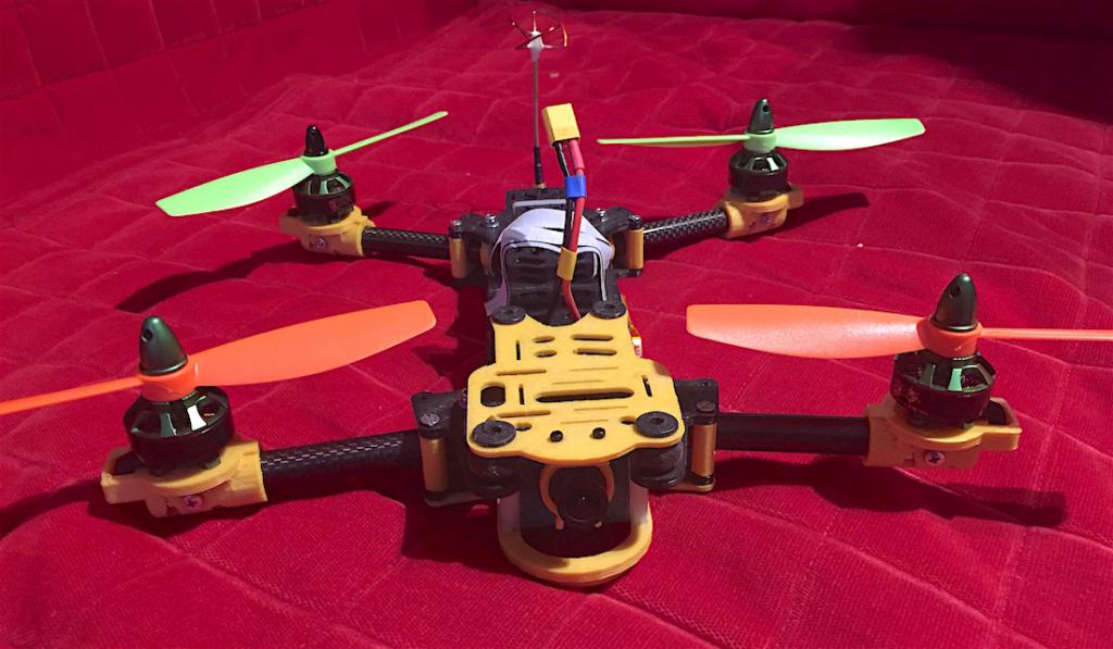

Tak jsem konečně dodělal dost opožděný projekt druhého kusu Firefly. Má silnější plata, jiné držáky motorů pro motory 2306, lepší uhlíkové trubky, navíc o kousek delší, aby se optimálně využily vrtule 6 palců, F3 controller s OSD a vůbec různá doladění. No uvidíme po záletu, každopádně to je strojovna.
A nemohu si pomoci, ale ta černozlatá kombinace tisku má něco do sebe - lidé mého věku si jistě vybaví Lotusy F1 v době cigaretové reklamy JPS. Chtělo by to ještě stylové vrtule :-)

tomashr píše:Tak jsem konečně dodělal dost opožděný projekt druhého kusu Firefly. Má silnější plata, jiné držáky motorů pro motory 2306, lepší uhlíkové trubky, navíc o kousek delší, aby se optimálně využily vrtule 6 palců, F3 controller s OSD a vůbec různá doladění. No uvidíme po záletu, každopádně to je strojovna.
Pěkné to máš.
Ale není XT30 a odhadem AWG18 na takovou věc málo?

#2647 Příspěvek od tomashr »
Uvidíme, změříme za letu :-)
Ono to zas tak strašně moc žrát nebude, je to cíleno na menší proudy, ale když se mi něco nebude zdát, tak se to snadno předělá.
Stejně to budu ještě jednou více rozebírat, chci tam ještě dát jinou rozvodnou desku, která teprve dorazí a pár dalších maličkostí, tak při té příležitosti udělám i toto.

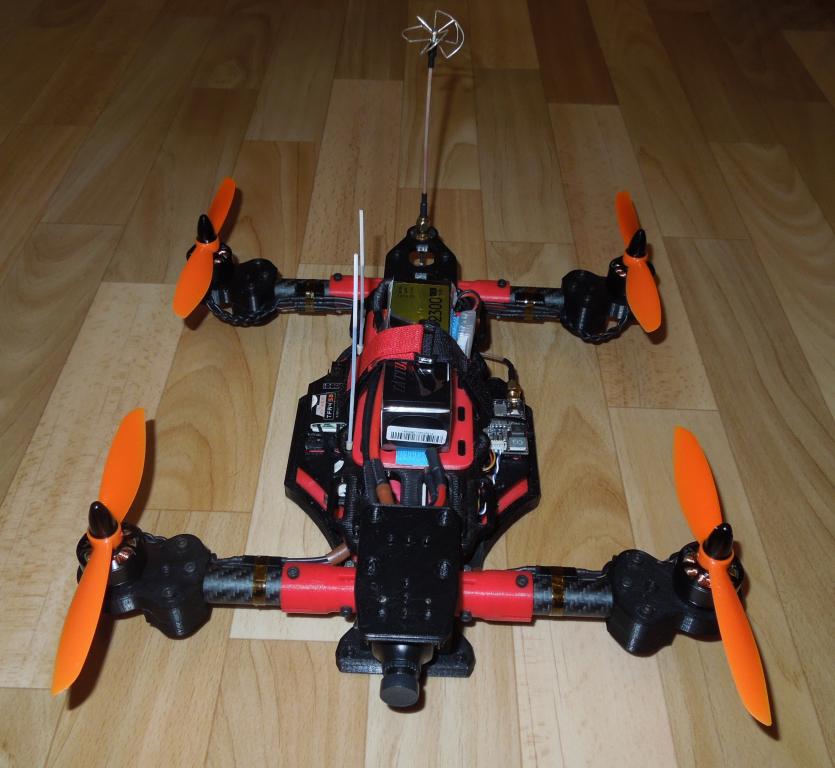

Ten můj vypadá tahle .
CC3D s betaflight , připojeno MicroOSD. ESC THUG 12A s BL-HELI podpora one shot. motory 1704 1900kV vrtule GWS 3list 5x3. Vtx 200mW. Kamera Fatshark 600TVL. Vše se vešlo dovnitř. Je to takový akurátolet. Ani rychlé ani pomalé.

Jojo, ten tvůj je výkonově asi jako můj první kus - s ním jsem byl hodně spokojen (a vlastně pořád jsem), ale prostě chci zkusit "nadupanější".
Kdoví, třeba se nakonec vrátím k prvnímu lehčímu kusu a jen mu dotuním lepší jednotku atd., ale to se zkrátka musí zkusit, tohle se pouze teoreticky nepozná.

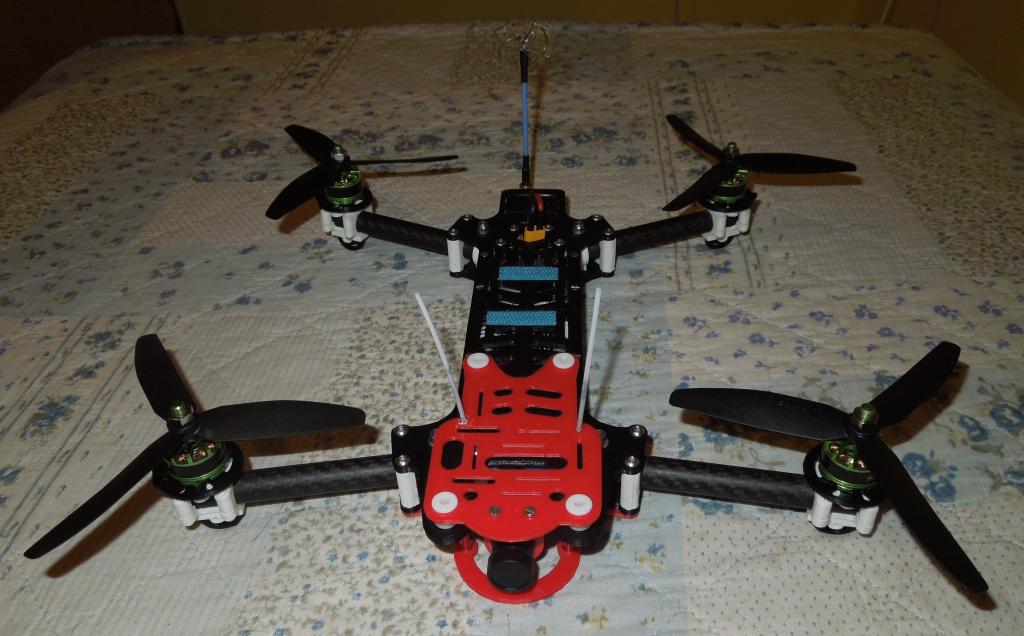

Tak na speed racer mám tohle.

ti zbylo plato z nejakeho auticka ?

#2652 Příspěvek od ST »
Je to trochu jinak ...

hezky, vypada to jak rozhozena Formule 1 :-D
Co je to zac, vlastni prace nebo neco public ?

Je to tohle : http://www.thingiverse.com/thing:946052
V remixech je moje úprava pro tisk rámu na 200mm bedu ( rozděleno na 3 části ).
