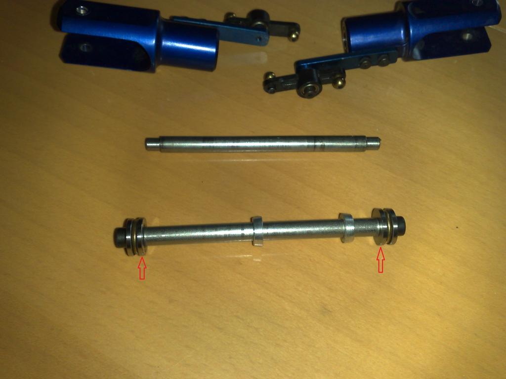

Měl bych první dotazy pro znalce snipera.Příčná byla ohnutá tak dávám novou jenže po stažení gripy drhnou,vlastně se ani nehnou.Axiální ložiska se stáhnou a nejdou točit.Nakonec jsem to vyřešil jehlovým pilníkem a lehce srazil přechod na hřídeli aby mělo ložisko prostor.Jen mě zajímá jestli je to běžné.Posuvkou je to neměřitelné snad jen nějaký grot.

Vrátil jsem pastorek 13 a regulátor už to pobírá.Teď mě trápí pro změnu klasika-malá ůčinnost vrtulky na jednu stranu(vlevo zasekává,vpravo gumová).I při otáčkách 2400.Servo futaba 9254,páka na servu 13mm.Listy 80mm.Nejsem si jistý jestli to není krátkou pracovní délkou hřídelky a tedy menším max ůhlem listů.V manualu vzdálenost vrtulkového kamene od domečku nevidím.Mohl by mi ji někdo změřit?Hřídelka má na obě strany přesahy a mezera mezi kamenem a domečkem je u mě 25mm.Tak jsem to koupil.
