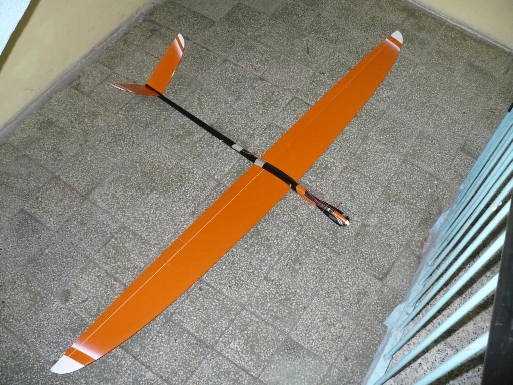

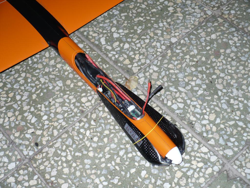

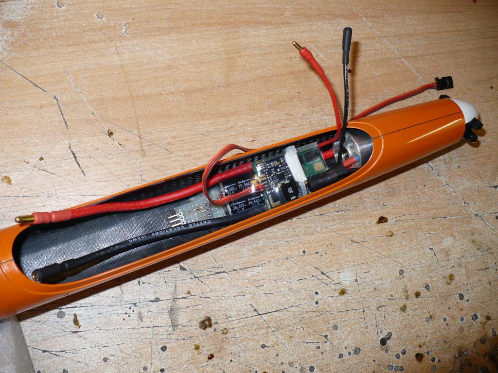

Tak nějak dodělávám kostlivce ze skříně...a nenjni to zrovna sranda..
Dingo je hezký model, ale nacpat tam vše je docela problém. Největší je, že konektory křídla, jsou před spojkou (a né za spojkou). Tím pádem mezi konektory musí projít baterka. Vzhledem k šířce trupu...průser. Naví baterka je dost dlouhá (2-2 S-2000mAh) a tak i ve předku trupu musí být vše při spodní straně trupu aby se dala baterka vůbec do modelu zastrčit. No prostě aby to bylo udělané trošku slušně...slušnej oser. je to nekonečné oměřování a měření.
PS...Džordžajs...kurňa to jsi si nemohl koupit nějaký normální model? :-) :-) Navíc ty křídla už zrovna ve stavu (mazlík neposkvrněný) teda rozhodně nejsou.

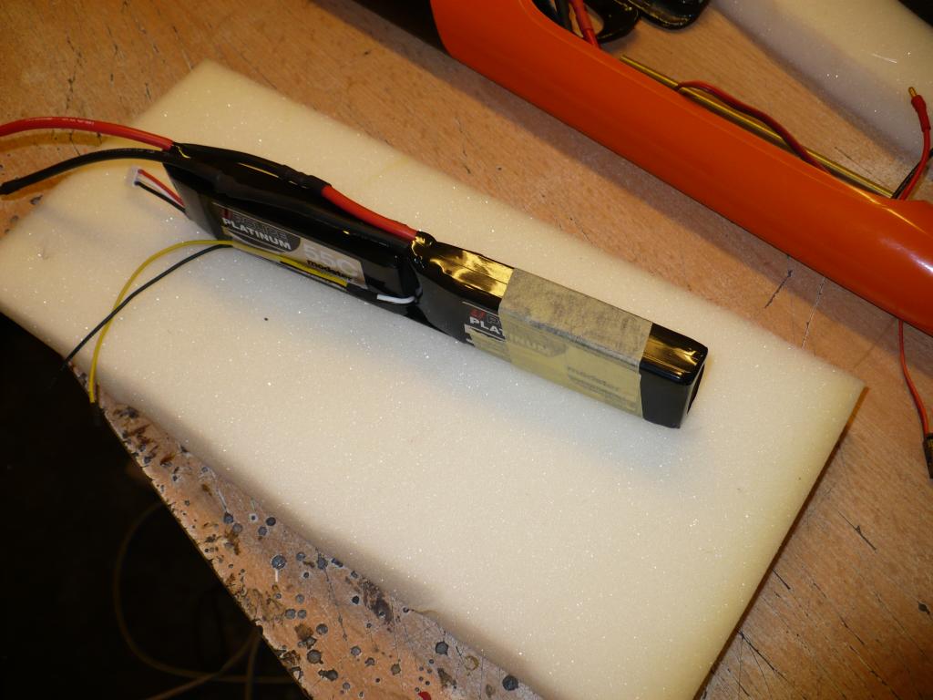

Pohonná baterie. Ještě není cekově hotová, ale na oměřování v trupu..zdali se vejde...to stačí.

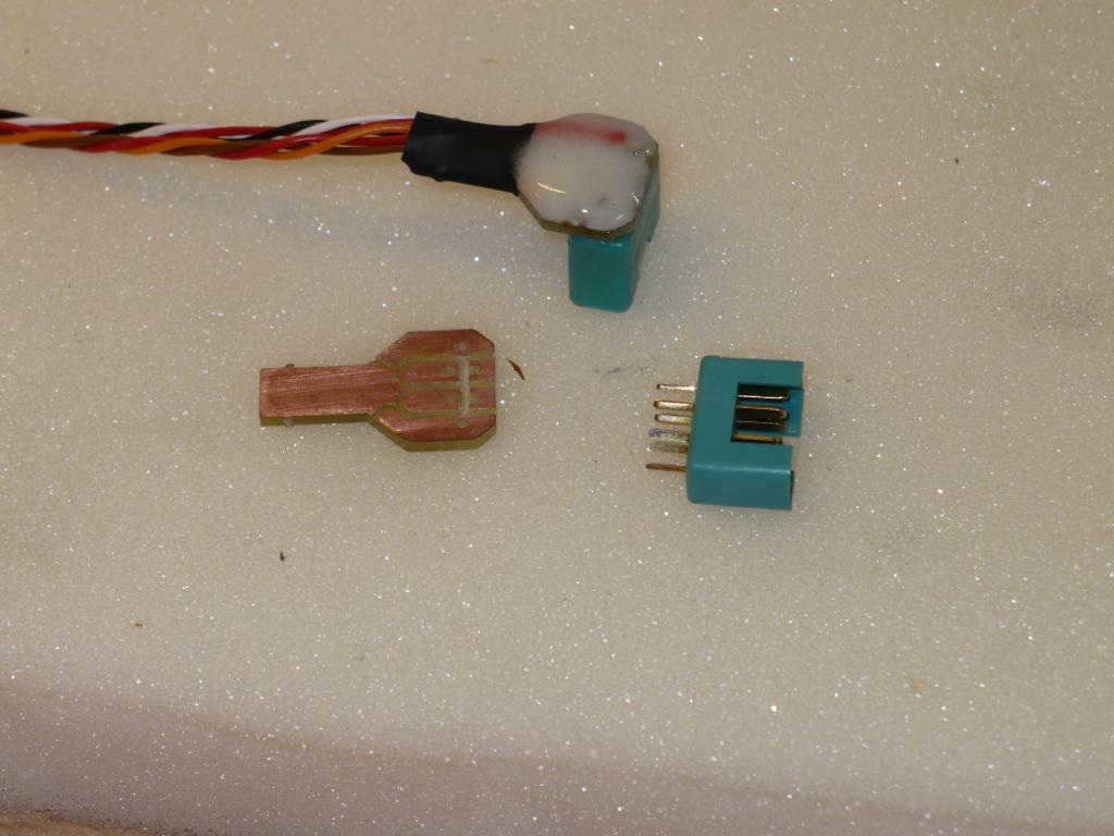

Pro průchod baterky mezi konektory, musí být MPX s vývody co nejkratší možno.
(propojení reglu a telemetrie MZK je přez dva 3 piny. Ty vedou pod přilaminovanou podlahou.)
