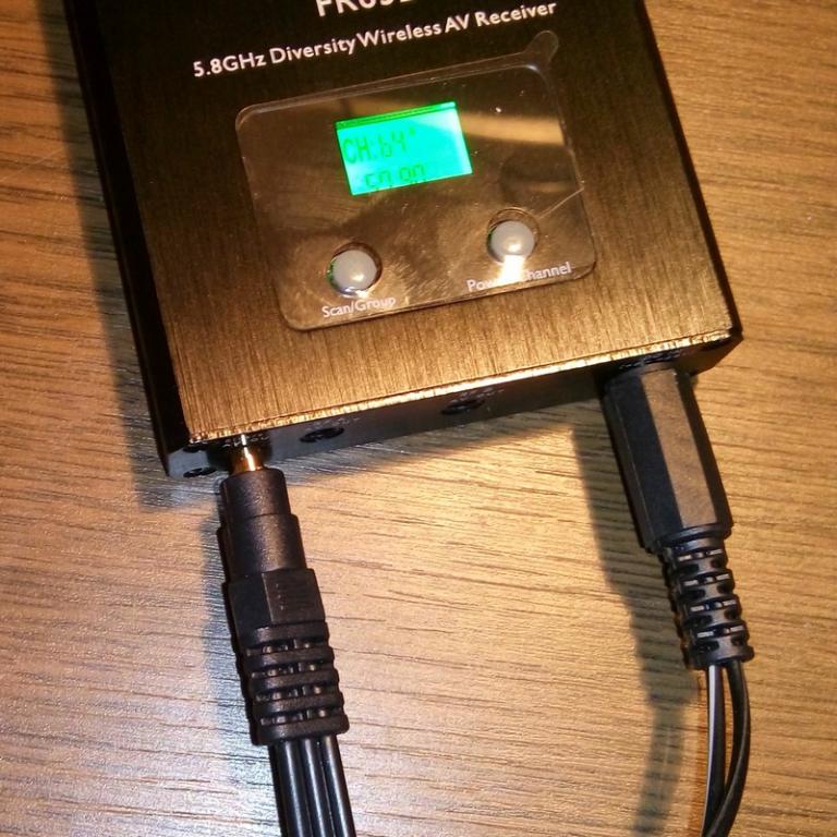

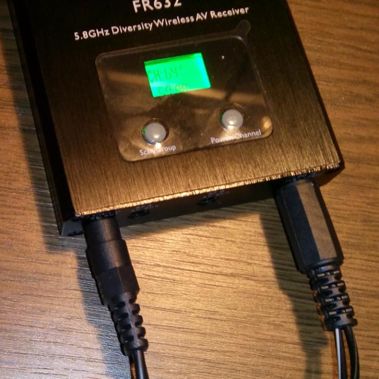

Pánové, díky všem. Je to skutečně tím, že se nepotkají konektory.
Funguje (povysunuto o jeden segment):
Nefunguje:

Pokud je to o celý segment, tak ještě můžeš zkusit prohodit konektory. Jestli ti Číňan neposlal nějaký jiný kabel. :?

Poslal k tomu stereo AV kabel. Našel jsem i mono a zkusil to s ním a nefunguje to. Zajímavé ale je, že u stereo kabelu musí být připojená zároveň žlutý i červený na červený. Jinak to nefunguje. Bílý na to nemá vliv.
Dal jsem už na konektor kroužek z plastového brčka. Snad to bude fungovat a časem možná najdu odvahu a se podívám do krabičky, co tam vlastně je.

Jinak k těm AV kabelům od Boscam,oni dávají jen jeden originál a druhý se nedá nikde koupit,to rozdělení na tom kolíku je posunuto asi o 1,2mm a proto to nejde,někdo na něho navléká kousek uříznuté silikonové hadičky,ale je to takové blbé řešení,pokud to jde je lepší to napájet.
