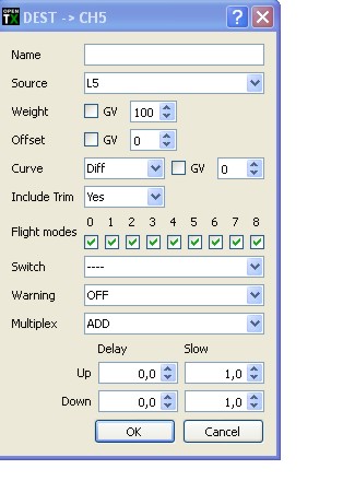

Neviem presne o co go..... to chceš vyrobiť samokvedlací knipel ????
to by nemal byť problém urobiť cez LS priamo v Taranise....
či pribrzďovanie vrtulí v lodi .... to by išlo cez mixy....
Kvelanie neako takto..... rýchlosť je 2 sekundy - dá sa meniť cez GV
