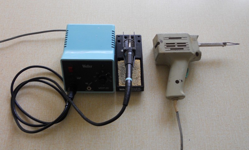

Mám jak digitální tak analogové stanice - nevidím v digitálu žádný přínos(krom třeba automatickýho omezení výkonu nebo přejití do stavu spánku při delší pauze)- naopak -nejraději mám analogovou 50W starou Wellerku na který mám 80W pero a šlape jako divá. Ruční regulace poťákem mi prostě vyhovuje nejvíc. Radek
EDIT- zde porovnání s trafačkou:
Naposledy upravil(a) arda1 dne ned 08.01.2012 11:32, celkem upraveno 1 x.
