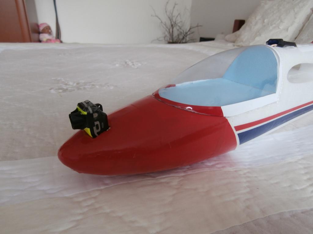

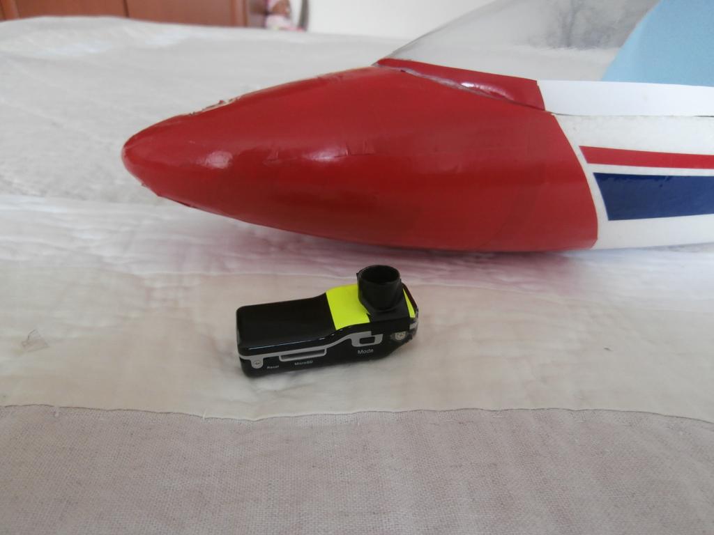

majlen píše:Tak jsem konečně provedl první snímky a videa s Mobiusy :) .Kamerky super,ale musím naladit pozici kamery na éru,už jsem ji jednou měnil v kabince.Původně byla nízko a s úhlem malinko vzhůru-obraz byl příliš v oblacích.Tak jsem ji dal výše a sklopil dolů,ted už je pohled na zemi dobrý,ale zase je v obraze hodně čumák :? .Do toho se ještě motá stále málo vyřízlý průhledný kryt. :? Asi ji dám nahoru hned za kabinku.
Ahoj,já to vyřešil takhle:
Do špičky trupu jsem udělal těsný otvor pro zasunutí této kamerky.Drží tam v pohodě zvládla i akrobacii.Její umístění je zvoleno tak,aby tam nerušil trup a jiné věci ve výhledu.Je doplněna sluneční krytkou,ta se vyplatí při slunečném počasí...

#296 Příspěvek od majlen »
Jo ,dobrý :) .Já už o víkendu vyzkoušel nové uchycení za kabinkou.Pořád se držím s pozicí vzadu,aby neměla tak velký vliv na těžiště.Obrázky už jsou o dost lepší.Ale co mě překvapilo má dost velký vliv na proudění vzduchu a po vzlétnutí jsem se lekl co to slyším za nezvyklý zvuk pohonu 8O . Takže bude opět změna a bud ji dám taky na čumák,nebo pod křídlo.

#297 Příspěvek od jenda12 »
majlen píše:Jo ,dobrý :) .Já už o víkendu vyzkoušel nové uchycení za kabinkou.Pořád se držím s pozicí vzadu,aby neměla tak velký vliv na těžiště.Obrázky už jsou o dost lepší.Ale co mě překvapilo má dost velký vliv na proudění vzduchu a po vzlétnutí jsem se lekl co to slyším za nezvyklý zvuk pohonu 8O . Takže bude opět změna a bud ji dám taky na čumák,nebo pod křídlo.
(rovnou jsem opravil čumák po vícero kolizích,už jsem se na to sám nemohl dívat :lol: )
S tím umístěním na čumák nic neztratíš. Neruší tam ve výhledu vůbec nic.Podívej se na video a posuď sám...
