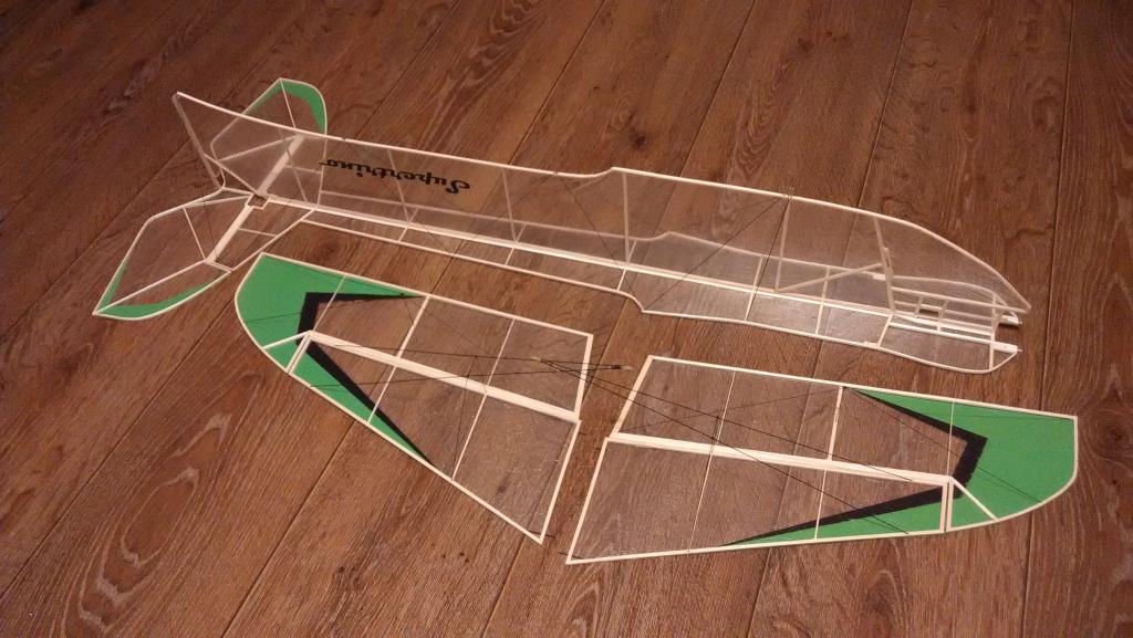

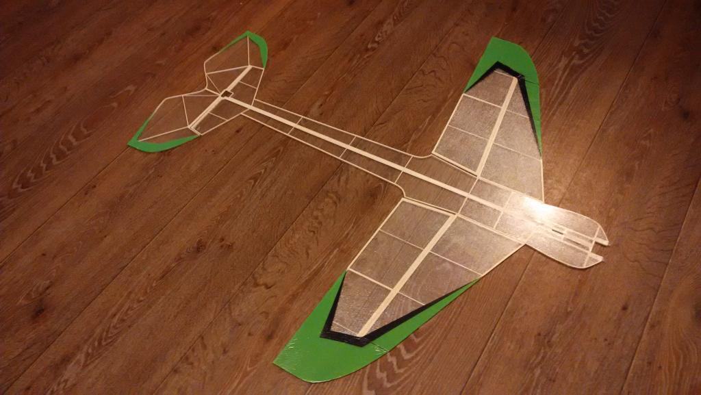

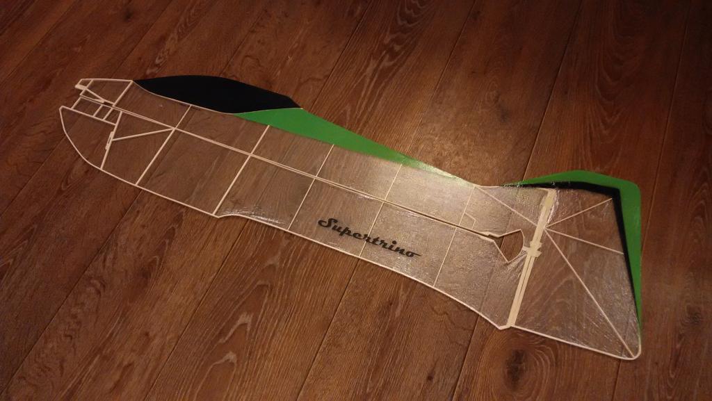

Tak stavebnice by byla připravená...ale do neděle to nevidím moc reálně. Chodit spát v 1:00 a v 5:15 vstávat do práce...už se jen tak ploužím 8O
Rozbor hmotností - oproti depronu nic moc
křídla - 5,7g
trup D - 2,6g
trup H - 3,7g
trup S - 5,0g
VOP - 1,9g
SOP - 1,9g
Tcan oba - 1,9g

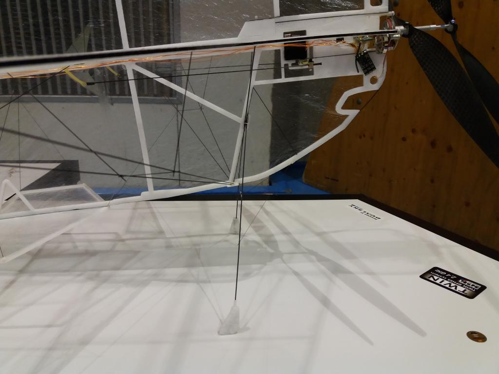

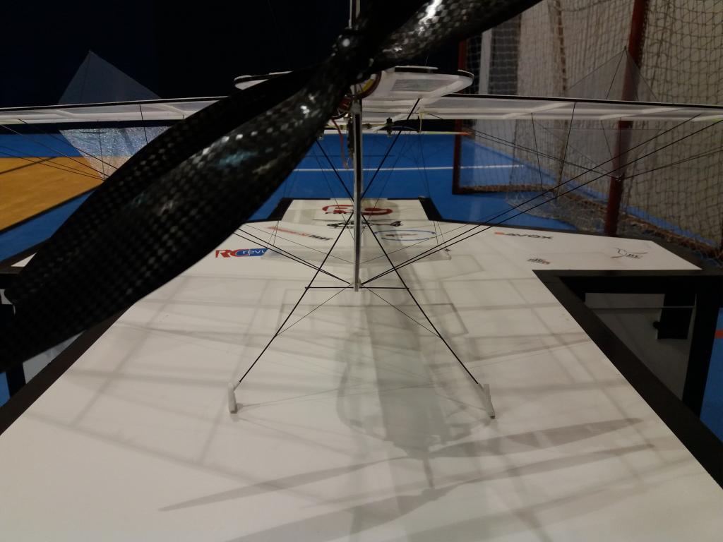

Kluci, majitelé Supertrina, pamatujete si, nebo můžete mi změřit délku podvozkových noh :?:
HonzaS
Příspěvky: 5866
Bydliště: Týn nad Vltavou
Re: Supertrino F3P
#294 Příspěvek od HonzaS »
já bych ti to změřil v corelu, ale nevim jak jsem to udělal ve skutečnosti (každopádně to klidně udělej o maličkej kousek víc než mám na fotkách. Pavle kolik máš ty? Tobě to hezky startuje ze země.

Hm, a které rozměry by byly nejlepší ? Délky podvozkových nohou bez úhlů a místa uchycení moc nepoví.

Průchod v trupu je jen na jednom místě a dál než na hranu páteře trupu se to dát nedá, takže malý úhel předozadní už na výšce trupu nad zemí moc neudělá.
Ano, jde mi hlavně o start, 16" palcová vrtule mě určitě nelimituje :wink:

paveld
Příspěvky: 4474
Re: Supertrino F3P
#299 Příspěvek od paveld »
Pár snímků snad napoví.
Délku podvozku jsem nastavil takto: těsně před směrovkou je šikmo zalepená (kopíruje depron)jako ostruha krátká uhlíková tyčka o průměru 0.7mm - vyčnívá 10mm,
Délku podvozkových noh jsem nastavil podle snímků tak, aby konec směrovvky byl asi 7-8mm nad zemí.
Tím mám daný úhel nastavení modelu při vzletu. Startuje sám vez zásahu do výškovky. Důležitá je poloha těžiště a sklon podvozku - viz foto.
