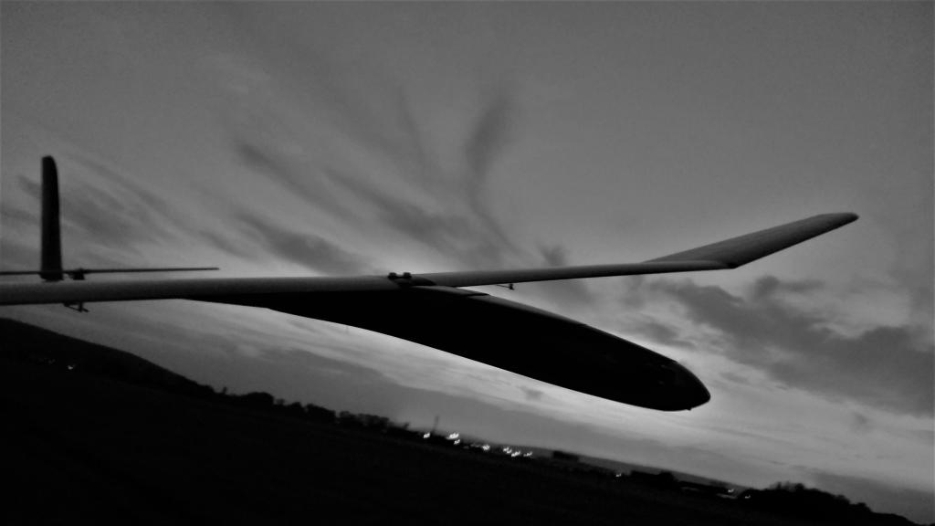

Dnes večer přišel čas na zálet Djanga.
Dojmy? Super .... a superlativa si můžete každý doplnit dle svého uvážení
či náboženského přesvědčení
Času bylo na zálet málo, brzy se stmívá. To základní jsem vyzkoušel a jsem nadšený.
Jo, jednalo se o můj první let s lehoušem.
První start byl s těžištěm cca. 75mm, což znamenalo 35g přidat na baterku.
Druhý start -15g.
Třetí start -20g.
Starty na 1/2 plynu byly pro potřebu záletu dostatečné. Hodit to jen tak z ruky bez plynu a až po uletění několika desítek metrů zvolna přidat lehce plyn, bylo parádní. Stejně jako létání kolem hlavy ať už z trochou plynu, nebo bez. No luxusní zážitky. Jo a přemet? Jasně že byl!
Střed serva výškovky + trim potřeboval poladit. Ale do ničeho dalšího jsem sahat nemusel. K ladění nejspíš dojde, ale až v dalších letech a dle aktuálních povětrnostních podmínek.
Vylétal jsem 2 baterky - protože tma.
Jak Django vypadá víme, ale jednu fotku sem přece jen dám. Jakmile sesmolím video, tak přidám i odkaz.
__________________________________
Závěr:
Vy, co Djanda znáte, jste si tu vlnu nadšení z prvních letů již dozajista užili.
My, co začínáme ... já, když teď začínám ... jsem fakt nadšený. Což teprve, až natrefím na termiku.
A Ti, co teprve váhají, či co .... jakmile to rozhodnutí ve vás uzraje, tak si také užijete.

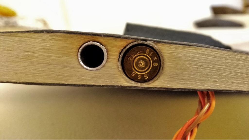

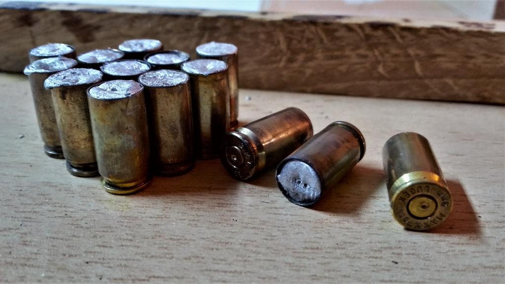

Nechal jsem se inspirovat a Django dostal BALAST, jak se patří

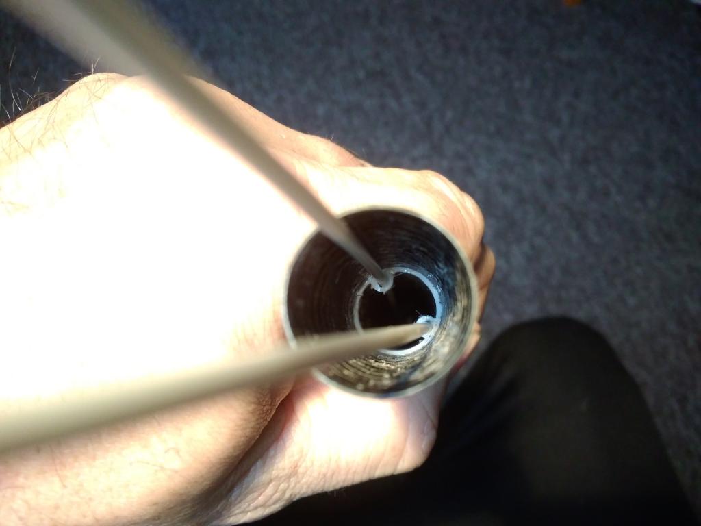

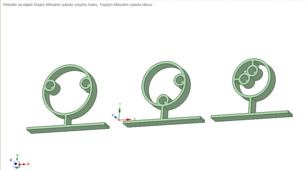

Tak jsem dneska trochu experimentoval s Djangem. Zdá se, že by to mohlo fungovat. Vytiskl jsem 3x přepážku do ocasní trubky
Pak jsem přepážky s roztečí 220mm přilepil na bovdeny
No a celek jsem vsunul do trubky. Sedlo to tam hezky, struna chodí lehce, tak to snad bude dobrý
