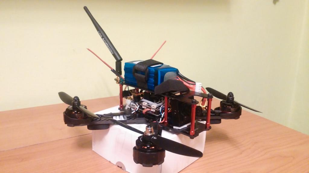

Tak tady je můj první projekt v oblasti malých koptér.
Rám: TC-R220
Jednotka: SP Racing F3
Motory: Emax RS2205 2300
Regly: FVT Littlebee 20A
Vrtule zatím 5x4,5 dvoulist
Prijimac Hitec minima 6
VTX: Aomway 5G8 200mW
Baterky: 4s 1400 nebo 3s 1700
Kamera tam je velka tezka sony 800 effio
další blbosti: minimosd Pípak, krytky motorů, řízený led pásek
Letová váha s baterkou je cca 560g
Kdyby se tam dala lehčí kamera anténa napřímo bez prodlužováku, bez krytů motorů, ušetřit by se dalo i na kabeláži, tak je reálné se dostat i pod 500g. Což dnes už taky není žádný zázrak, ale mám to na seznámení s kategorií a uvidím jak mě to bude bavit. Na to myslím zatím postačí stávající setup
