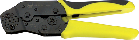

Ty kleště budou dost dobré, ale ještě to není ono. Když se dobře podíváš na kreslené obrázky konektorů ke krimpování vedle kleští, všimni si provedení části, která se svírá na bužírku. Jsou to dva protilehlé výběžky, které se ohnou stejným způsobem jako část na žílu vodiče, do protilehlých obloučků (bohužel nejsem vybaven na to, abych přiložil vlastní skicu). U servokonektorů je tomu jinak (na fotce, kterou jsem minule přiložil je to vidět). Ty dva výběžky na bužírku jsou šikmé, při krimpování netvoří obloučky, ale bužírku "obejmou" a díky svému sešikmení se nepotkají. Já používám kleště Harting (obrázek), ale byly nekřesťansky drahé, až se to ostýchám napsat. Zato bych klidně doporučil vychytávku, kterou jsem si na nich udělal a ta by asi šla relizovat na každých: na jednu čelist jsem připevnil přes distanční podložku a kousek plošného spoje (asi bych to musel nafotit, ale je to jednoduché) kontaktní kolík coby protikus krimpované dutinky v ploze dutinky v sevřených čelistech. Dutinku na něj nasunu, ta mi drží v zaručeně správné ploze a můžu si všímat jen připojovaného vodiče. Krimpuju celkem dost a tudíž mi to rovněž celkem dost zjednodušilo život.
