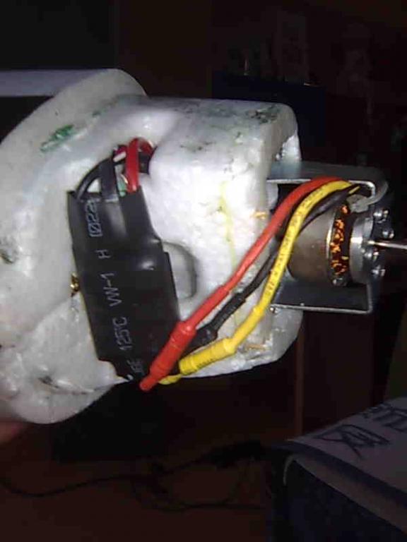

Ono to dostalo ránu?A já si myslel že se s tím spadnout nedá
.Ne vážně,jak to vypadá vevnitř?Z čeho je přepážka:Chtěl bych ten kryt preventivně odříznout a udělat ho na šroubky.Motor výkonem bohatě stačí,spíš budu zkoušet vrtule.Ale zajímal by mě regl jakej tam je.

sigi123 píše:Ono to dostalo ránu?A já si myslel že se s tím spadnout nedá.Ne vážně,jak to vypadá vevnitř?Z čeho je přepážka:Chtěl bych ten kryt preventivně odříznout a udělat ho na šroubky.Motor výkonem bohatě stačí,spíš budu zkoušet vrtule.Ale zajímal by mě regl jakej tam je.
Za letu to nespadlo.Mladý si pohrál doma,byl prostě rychlejší,chce už taky velké letadlo a měl velkou radost,že to jezdí.Jelikož jsem jel na víkend pryč,tak mi manželka chtěla udělat radost a dala to opravit do RC Portu v Oáze.Láďa mi potom řekl,že tam je slabá plastová přepážka přilepená na EPP.Teď to přilepil zpět silikonem a ten se dá odstranit lehce technickým benzinem,takže příští oprava snadná.Příště si udělám přepážku z překližky.Jinak už jsem s tím létal a létá to opravdu pěkně.no a regl to nevím jaký tam je ale co můžeš čekat od čínana asi Noname.Taky jsem přemýšlel udělat to vyndavací.Jo Sigi jsi si jistý,že tam opravdu pásnou plováky na easycub?asi je obednám at to mohu doladit úplně

Myslím,že přepážka bez rány vydrží!Já holt jsem vůl a nechal jsem to bez dohedu no dopadlo to ještě dobře!A na druhou stranu už alespon víte,jak na to
Ta přepážka je v případě opravy záležitost na hodku když to budeš řezat lupénkpvou pilkou,a není to vůbec tragédie která by tě měla odradit!!!To je alespon můj názor!A kdyby na krasně jsi to potom zpět prilepil siikonem,stačí trochu technického benzínu a máš to oddělené!Ale samozřejmě Ti ho nenutím,to je tvá volba,jen doporučuji!Dnes je celkem hezky tak to jdu doladit.

Přilepit motorovou přepážku silikonem - to je nějakej novej trend, kterej mi uniknul? Tím silikonem myslíš to, co chvíli drží, pak se to na jednom kraji lehounce odfoukne (třeba kvůli vibracím nebo lehčímu ťukanci) a pak se začne odfouklina zvětšovat, dokud nevypadne motor i s přepážkou za letu?
Nevím, přepážku do EPP bych lepil asi nejspíš střední vteřinovkou - a moc bych s ní nešetřil.

Psalo se jak se dostat k motorove prepazce ten kryt na ni mam prilepeny silikonem ne prepažku!!Takže znova,kryt mám prilepeny silikonem nikoliv motorovou prepažku!!!!!!Ted to po sobě čtu,no napsal jsem to blbě sorry

Nedalo mi to a proste jsem to sundal at víte,jak to udělali!!!
