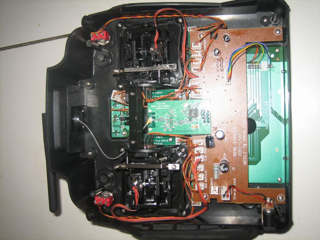

Tento tyden mi prisel tento model a hned zklamani, ze nefunguje ovladani vyskovky (mode 1) a tim padem plynu v mode 2.
Projevuje se to tak, ze se na displeji vubec nemeji vychylka pri pohybu s packou ovladace. Kdyz je v modu 2 tak vyskoci na 100% plynu a at hybu jak hybu zustane tak.
Chtel sem to resit reklamaci, ale nakonec sem si rekl ze se mi nechce cekat a posilat to cele zpet, tak sem to rozdelal. To co sem vevnitr videl, me vubec nepotesilo. Dratek na prepinaci mezi velkou malou vychylkou drzel na poslednim vlakne lanka. Nekolik dratku prejeto pajkou pri pajeni, takze ruzne po sve delce prisly o izolaci. Dva plastove drzaky slouzici jako doraz pro prepinac modu 1 a 2 nalomene po cele sirce a tesne pred odpadnutim, takze pocet prepnuti mezi mod 1 a 2 nez dojde k jejich upadnuti na uplne nove vysilacce je cca 5, takze bych nedoporucoval pocitat s tim ze budete casto prepinat mezi mody (pujcovat nekomu kdo je zvykly na mod 2).
Zavada s vyskovkou vyresena pohnutim s malym aretacnim pliskem na potenciometru vyskovky do stejne polohy jako na druhe strane kde na plynu funguje a proverenim dratku, vycvaknuti nacvaknutim konektoru.
Kazdopadne kazdemu aspon trosku zrucnemu bych doporucoval vysilac rozdelat (jde to opravdu lehce) a vizualne zkontrolovat stav spojeny dratku se soucastmi vysilacky na ktere sou napajeny (prepinace, potenciometry). Protoze aspon v mem pripade bylo potreba prepajet minimalne dva spoje, abych si mohl byt jisty, ze neupadnou uz pri jizde autem na misto kde se bude letat.
Taky bych nedoporucoval moc tocit s 2,4gHz antenou, jeji kablik je jen nacvaknut do desky bez jakehokoliv jisteni, takze pri protoceni anteny tak 2-3x dokola by mohl vyskocit.
Ja mi jasne, ze jelikoz je to vysilacka v RTF setu, neda se od ni cekat nic zazracneho, ale v mem pripade nebyla uz jako nova, temer schopna provozu a to jen diky tomu, ze je sita horkou jehlou.
