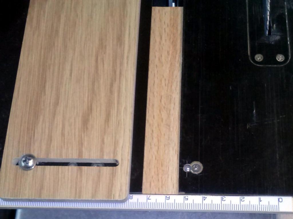

Po delší době jsem se dostal k doplnění minipilky drobnými vylepšeníčky.

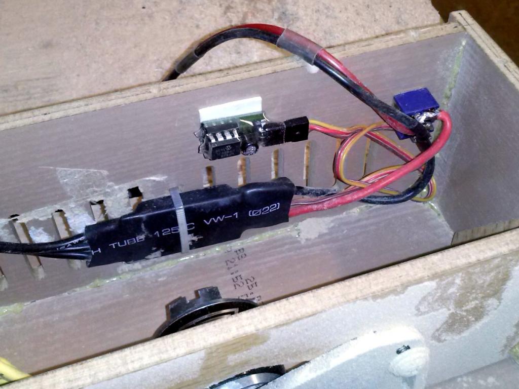

Protože stále řežu na plný výkon, zavrhnul jsem i ten můj "ovladač regulátoru" s točítkem a pilu jsem vybavil vypínačem napájení a hlavně PICovským udělátkem, které po zapnutí napájení drží cca 6 sec servosignál "nula" (nutná prodleva pro iniciaci regulátoru) a pak pomalu najede na "max". Bude-li zájem, mohu obvůdek vyplodit ve větším množství.
Další doplněk je měřítko. Na stolek pily jsem přilepil lišty 5x8 a na ně měřítka; lepil jsem je po zkušebním řezu a změření kolik to zrovna dělá, abych chytil správnou polohu. Podélné pravítko je vyfréznuté delší, stačí ale na to původní dolepit špalíky, které budou zasahovat nad měřítka.

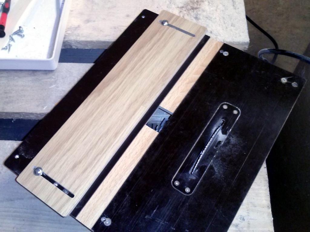

Občas frézuji z materiálů jako jsou slabé překližky apod. a potřebuji nařezat z tabule vhodné pruhy o šířce 100-150mm. Na větší "porcovací" cirkuli je hrubý kotouč, proto využívám tu malou. Rozšířil jsem její stolek tak, abych ony šíře mohl řezat na ní.
Horní kartitová deska je nová, širší o 60mm; nosná deska je rozšířená přilepeným dílem z lamino podlahy.
P.S. na fotkách je prapůvodní prototyp pilky, proto jsou tam vidět různé podivnosti které na sériových pilkách samozřejmě nejsou :-)

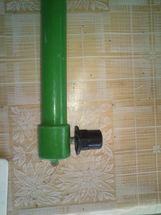

Jirko mi rybáři používáme na rybářské stojany kolíky do kopaček šroubovací mrkni . Budeš překvapen. :wink:
Příspěvky: 22018
Re: Malá cirkulárka na rovné řezy
#34 Příspěvek od jyrry »
Zajímavé... Má to M4?

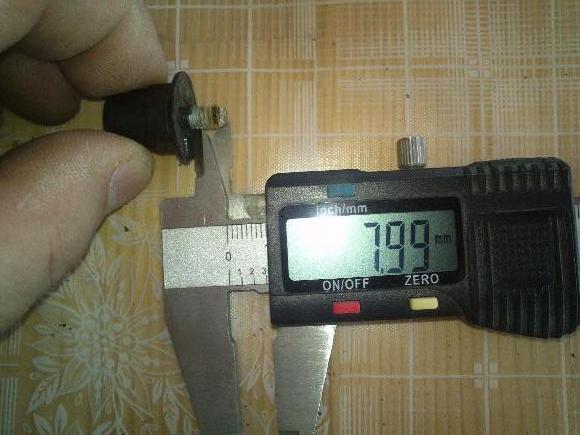

Tak jsem to nafotil poměřil třeba se bude na něco hodit :(

ještě jedna sada fotek

vladimir32 píše:Tak jsem to nafotil poměřil třeba se bude na něco hodit :(
Takže M5 a délka 8 mm. To není ono..
