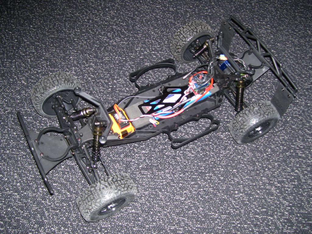

Tak SCT je už oživeno (nějak mi příde všechno vybavení nepatřičně malé vzhledem k velikosti modelu):

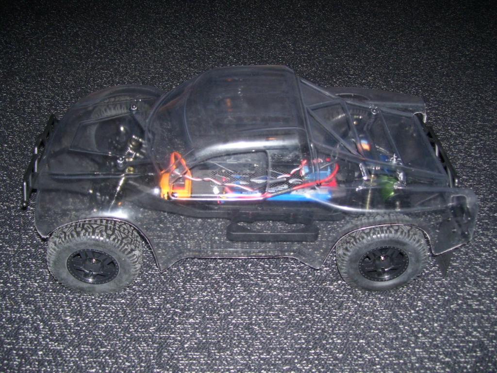

Kastle vystřižena a zabroušena:
Jinak kastle nic moc. Dělicí rovina mělkej a asi 3mm širokej prolis. Takže pro vystřihování nic moc. Vyznačené prolisy vybrání v zadních blatníkách pro zadní nárazník jsou moc vpředu, takže tam mam větší a zbytečnou ďouru. Vpředu sem musel pod "chladičem" udělat větší vybrání aby si to sedlo na přední parohy a neopíralo se to o přední nárazník. Zadní parohy jsou docela v blbém místě kdy čep vychází do rohu "rámu" a hůř se tam dává spona. No a na konec mi příde kastle rozvorem kratší než by bylo třeba (cca o 1,5 až 2cm). Zda to bude nějak vadit se uvidí. Při nejhorším se to upraví.
Takže teď už "jenom" nějaká barva.
BrAtKo
Příspěvky: 483
Registrován: ned 26.12.2010 0:00
Bydliště: Bratislava
Re: Výběr auta
#45 Příspěvek od BrAtKo »
Farby jedine Tamiya PS ani na maskovacej paske nesetri a kup Tamiya, ziadne pasky ala Hornbach ! A vidim ze si malo studoval na nete ako sa strihaju ale najma pred strihanim premeriavaju karoserie. Inak tie prolisy su v poho, aj na drahych kastlich mas len taky uzky 1-2mm prolis, na to su specialne noznice na lexan a na dierky dierkovac na lexan. No co to dostrihnes. Doporucujem mkrnut skvele ceske videotutorialy na masters.cz a fora tamiyaforum.cz ci rc4x4.cz.
