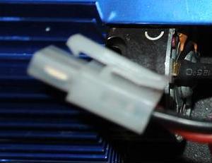

Tak už jsem to vyzkoušel, ale vyjezdil jsem asi jen půl baterky :evil: rozbil se konektor mezi baterkou a regulátorem. Mám tam ten origo konektor na ho*no... Hned ho vyměním.

Jeden ten kolik je zaraženej a neni mezi nimi kontakt..

Dej tam poradny dutinky nebo XT60 nebo Deans-T. Cokoliv, hlavne ne ten original, pokud se bavime o prisernem Tamiya konektoru. Nebo tam mas jiny?

scarabeus píše:Dej tam poradny dutinky nebo XT60 nebo Deans-T. Cokoliv, hlavne ne ten original, pokud se bavime o prisernem Tamiya konektoru. Nebo tam mas jiny?
Ten origo co tam je.. Viz foto
Ten jeden banánek se zarazil a trochu i přiškvařil....
Měli by mi teď někdy přijít nový konektory, takže to snad bude lepší :D
Nějaké ty konektory by měli přijít, ale nevím jestli to jsou XT60

Beru te jako exemplarni priklad (v dobrem), aby ostatni byli svedky toho, co dokaze tento Tamiya konektor. Po celem internetu se siri spoust informaci, aby ho lide nepouzivali, ze se jim zapeka, zkratuje apod. A stale spousta lidi tomu neveri a divi se.
Ted tu mame tebe jako dukaz, tak si snad ostatni daji rici :-) Nic proti tobe, proste jsi nevedel, ze tohle se hazi okamzite do kose.
Asi nejrozsirenejsi je momentalne XT60 a i co se parametru (napr. odpor), nema moc konkurenci. Z Ciny stoji par susnu cely pytlik. Da se ale pouzit i Gold 3,5mm, jen si nesplest polaritu :-) XT60 nebo Deans-T jsou blbuvzdorne, tzn. nejdou prepolovat

Musim sa priznat ze Tamiya konektor mam aj ja na oboch autach (TA02/SCX10) a zatial bez problemov, samozrejme XT60 mam nakupene, len sa mi nechce do prerobenia este :)
