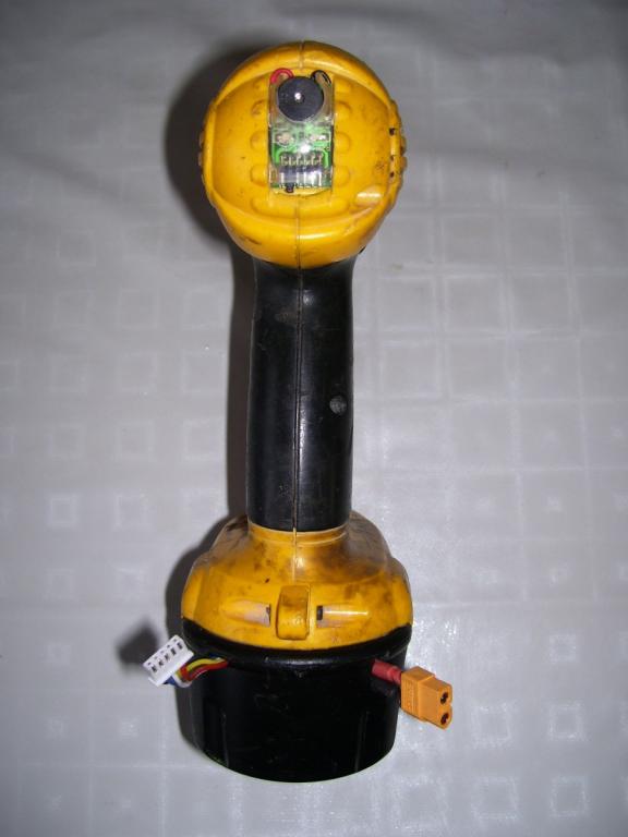

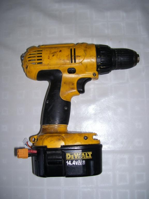

Tak sem osadil regulátor diodou co doporučil kolega "Lark" (díky) a světe div se, regulátor funguje! Vrtačku sem poskládal a napájení překopal na LiPol s bzučákem:

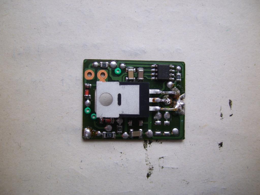

Bohužel to má ještě jednu vadu. Ta mrcha přestala po "stažení plynu" brzdit. Asi sem tam pokazil ještě něco jiného. Co má na starost brždění opět netušim. Na tom plošňáku už toho moc nezbývá a jenom pohledem tam nic "odpáleně" nevypadá:

Stejnosměrné motory se obecně brzdí zkratováním. Na tom plošňáku k tomu účelu nic nevidím, může to být ošetřeno elektromechanicky. Prohlédni tu mechaniku ovladače, jestli tam není něco, co by mohlo (v klidové poloze !) vývody motoru vzájemně zkratovat a jestli to něco není opálené nebo upálené.

Nebo jestli ta součástka, všemi považovaná za obyčejnou diodu, neplnila funkci el. brzdy motoru? 8O

Ale ano, ta dvouvývodová součástka (byla to docela obyčejná usměrňovací dioda) ten zkrat mohla dělat docela dobře. Dělá totiž zkrat jen pro jednu polaritu a to je právě zapotřebí - pro tu polaritu, kterou ten motor vyrábí v režimu generátoru. Ta polarita je samozřejmě opačná oproti napájení, v tom režimu nebrzdí.

Polarita napětí na ss motoru je v režimu generátoru při stejném směru otáčení stejná jako v režimu motoru. Mění se směr proudu. Antiparalelní dioda na ss motoru po odpojení napájení motor nezabrzdí. Pouze přes ni "doteče" proud procházející indukčností motoru.

Tak sem znovu kuchnul ten regl a na mechanické části sem nešel žádný problém který by mohl způsobovat nebrždění. V podstatě jsou tam jen dva mechanické spínače které spínají asi regulaci a plný plyn, a pak "pojezd" spouště který se opírá o spodní aktivní stranu tišťáku a snímá tak asi polohu spouště.
Pohledem a zkouškou mi to příde vše funkční.
