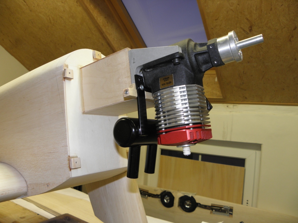

Výfuk dorazil až po slepení kapoty,tak jsem byl zvědav,jak se pod ní vejde.A vešel se taktak.

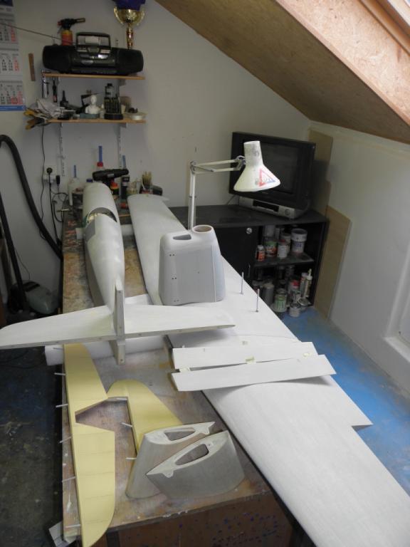

Na ocasních plochách není nic zvláštního.Materiál většinou opět 2mm balza.

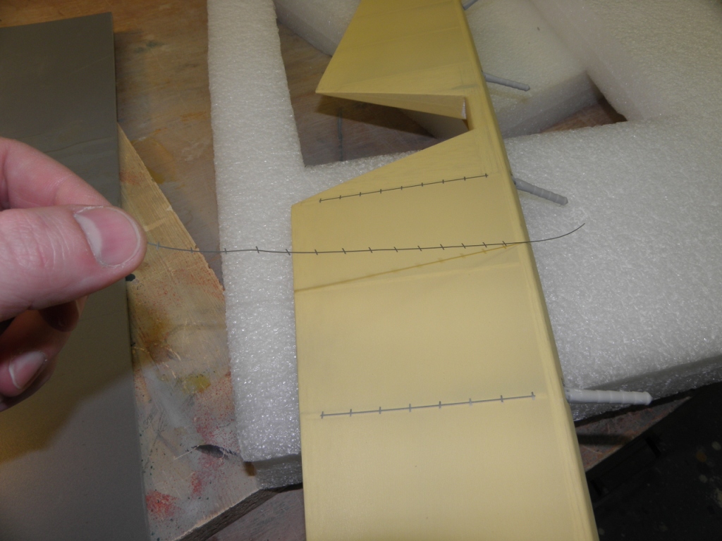

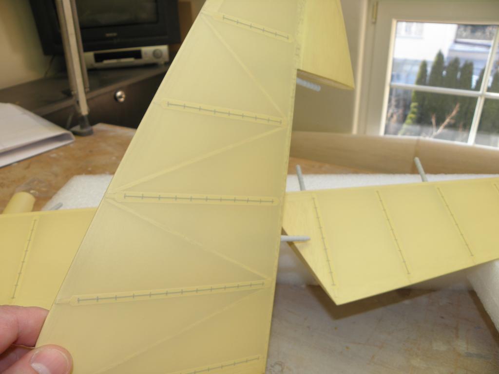

Potah kormidel je ze Solartexu,vč.port.
Šití je naznačeno 0,5mm širokými proužky z reklamní folie.

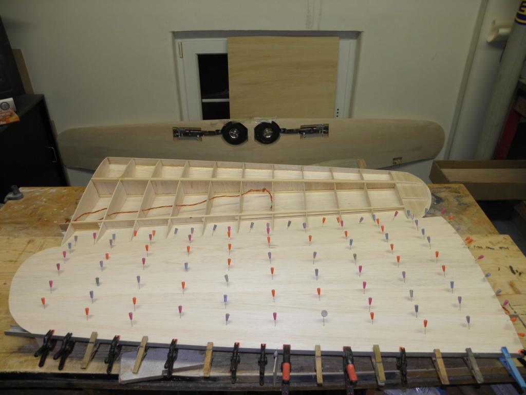

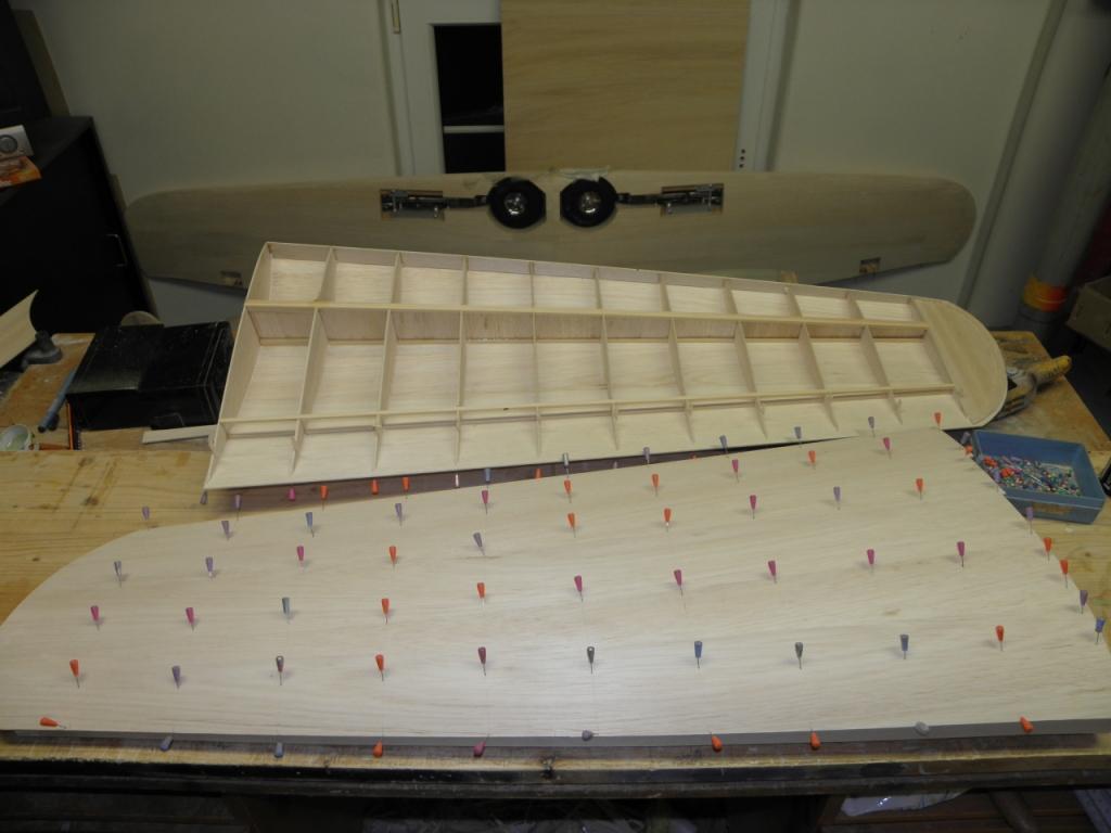

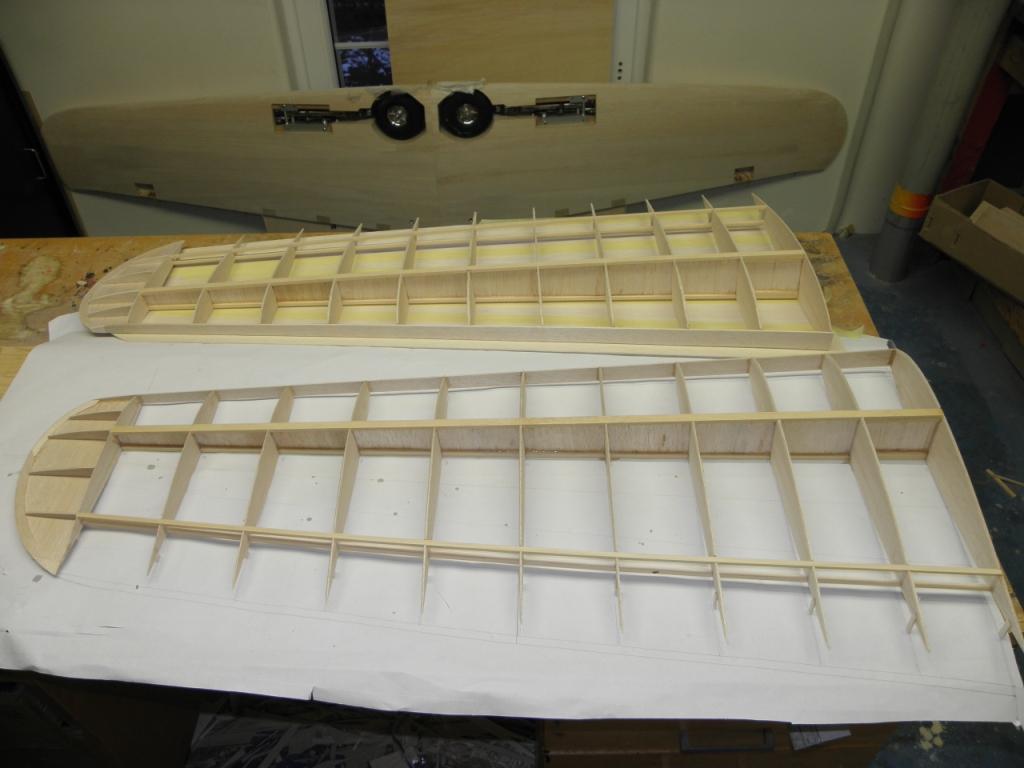

Dostáváme se ke koncům křídla.Zase nic složitýho-běžná konstrukce.Žebra 2mm balza.Nosníky smrk 10x5 s balzovou stojinou,pomocné nosníky 5x5.Potah 2mm balza.Křídlo je uchuzený o klapky,ale doporučuju je udělat.

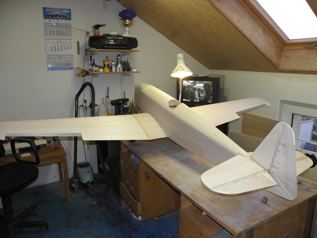

Nakonec celkový pohled po sestavení

To Bomber : Jsem rád, že Ti spínače věrně slouží.
A k Tvojí práci - čím to lepíš?
doubravka
Příspěvky: 1498
Re: Be 56 Beta major
#37 Příspěvek od doubravka »
JardaRůžička píše:To Bomber : Jsem rád, že Ti spínače věrně slouží.
disperzi..posledni fotka,v regalku zluta piksla s oranzovym vickem...patex..

Bomber> při té rašplové interpolaci takto krásně žebra vyšla, při rozmístění v křídle? Nikdy jsem to nedělal, tak mě zajímá, jestli je pak nutné to ještě nějak přizpůsobit, nebo je to automaticky takhle stejnoměrně krásně usazené :-) Díky.
Doubravka už odpověděl :D

StanleyT28 píše:Bomber> při té rašplové interpolaci takto krásně žebra vyšla, při rozmístění v křídle? Nikdy jsem to nedělal, tak mě zajímá, jestli je pak nutné to ještě nějak přizpůsobit, nebo je to automaticky takhle stejnoměrně krásně usazené :-) Díky.
Všechna žebra musí mít v křídle stejný rozestup.Pak není důvod,proč by to nesedělo.

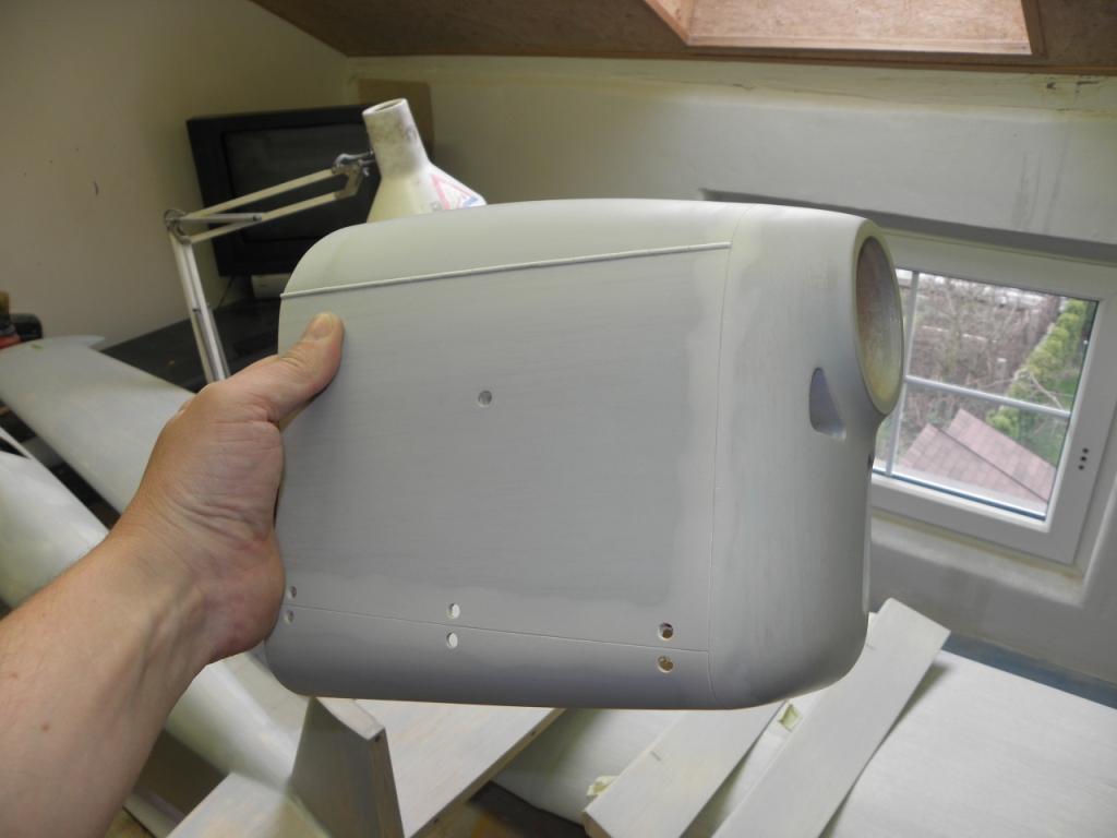

Veškeré balzové části jsem potáhnul tlustým Modelspanem,párkrát nalakoval nitrolakem a nastříkal plničem Milesi LBA 26.Ten jsem pak brousil pod vodou smirkem zrnitosti 800.Plnič je čirý a tak jsem ho přibarvil šedou akrylátovou bází.Mnohem líp je pak vidět,kde už je broušeno a kde ne.Nicméně je to poprvé a naposled,kdy jsem tento plnič použil.Kromě ušetřených pár gramů na váze,podle mě nepřináší žádný další výhody.To samý platí o Modelspanu-příště budu zase radši laminovat.
